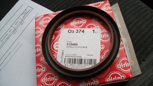

    ...внезапно сальник...
    Скоро все проверю.

    Где сальник? Написано "Кольцо резиновое":shock:
