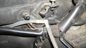

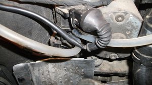

    Прибрал вакуумную систему:
    Мне было непонятно почему столько потребителей с постоянным расходом питается через штуцер с отверстием около 1мм, а рядом торчит второй заглушенный. Я решил исправить эту ситуацию
    с одного штуцера трубка идет непосредственно на n75
    DSCF4176.JPG (штатный тройник просто болтается в воздухе, т.к. ЕГР отключен),
    со второго идет всем остальным потребителям (получается только на воздушную заслонку)
    Вопрос: куда и зачем уходит вакуумная трубка под левое крыло?

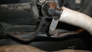

    да кстати,на первом фото не видно еще одного клапана,должен стоять в разрез на тонком черном шланге.

    Не нужен он там.

    Тот клапан для бензинковых, где дроссель открываешь и вакуум пропадает. У нас пока мотор крутит - разряжение есть, когда не крутит - оно не нужно.

    а когда в пробке?да и вообще при нажатии на тормоз,потребление вакума очень большое.а запас вакума всегда должно быть.у меня стоит этот клапан,да и думаю что у всех он есть,а то что у тебя его нет ,это не говорит о том что его не должно быть.наверное до тебя такой же инженер механик как ты проработал систему,и выкинул его нах.....!!без обид:D
