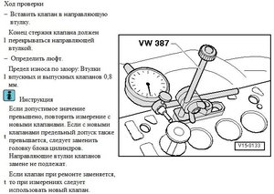

    Надо в первую очередь не в инет смотреть, а в специальные доки, например elsa.

    Это для впуска или выпуска?

    Насколько знаю для всех.

    Странная, однако, у Ауди литература...:shock:
  20. sl1220
    sl1220 Старожил
    15 сен 2011
    8.254
    A6/C5 2.5 AKE 01г.
    Чем странная? Elsa - электронная справочная система по сервису - Руководство по ремонту. Пора уже и тебе ее заиметь, полезно. Скачай с инета и установи, польза будет.
