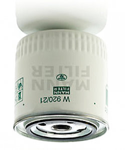

    Почитал я про всю эту борьбу с утеканием масла из стакана и посетила меня вот какая мысль... А может есть смысл выбросить весь этот стакан с потрохами, сделать переходную плиту и поставить фильтр такого типа, как на фото?! Наверняка из большого множества фильтров аналогичной конструкции, что то можно подобрать...
