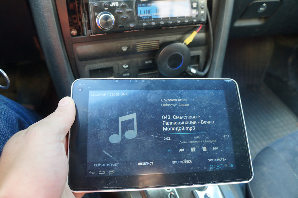

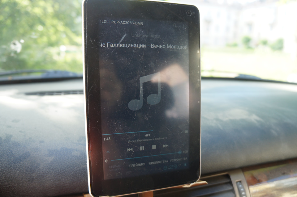

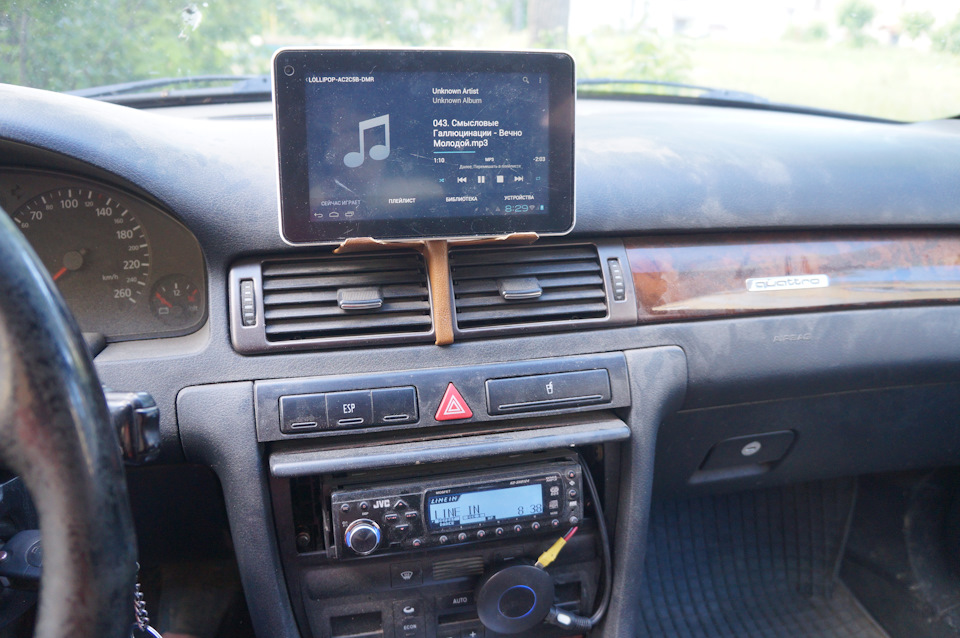

    Планшет в руках или lossless по воздуху.
    Полный размер
    Можно ландшафт
    Полный размер
    Можно портрет
    Полный размер
    Можно экраном верёд
    Полный размер
    Можно экраном назад)))
    Временный вариант, магнитола в качестве усилка.
    На этом веселые картинки закончились, дальше будет много скуШных букФ.
    Лирика (можно пропустить).
    Как уже писал в бортовике, меня, как и многих владельцев "концертов", не обошёл стороной прикол с битой памятью, после чего магнитолу проще выкинуть чем ремонтировать. Поставил другую магнитолу, но согласовать её со штатным усилком саба нереально. А тут как раз купил новый планшет сыну на ДР и его старый валялся без дела. Ну и звезды сошлись.

    Мне другое интересно, это что нужно такое сделать или ничего не делать вообще долго, что бы так засрать ровным слоем панель?

    Приглядись, там проплешины есть.

    Видно же, что пыль от ремонта лежит.
    Я с телефона не особо и рассматривал пока не спросили. На компе видно, но мне лично пох. Тачка для опытов. Эстеты могут не читать.

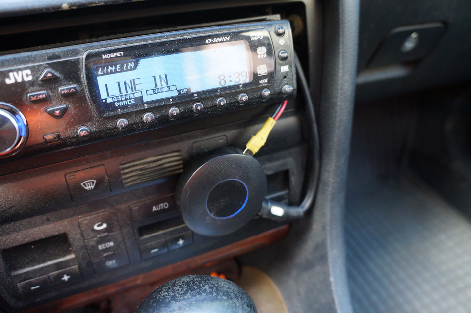

    Сущестует несколько протоколов передачи видео/аудио между устройствами по WiFi, такие как: miracast, dlna, cromecast, airplay. Вряд-ли кто-то решит покупать оригинальный донгл, а свистки от наших узкоглазых друзей как правило поддерживают все эти протоколы. Останавливаться на этом подробно не будем.
    Самым важным критерием выбора в нашем случае является наличие у донгла аналогового выхода(AV/3,5 jack/line out). Однако здесь нужно убедиться, что ЦАП процессора удовлетворяет нашим потребностям. Например мой донгл построен на чипе Rockchip RK3036. Открываем даташит по нему и читаем: 
    Audio CODEC 
    -24bit DAC with 95dB SNR 
    -Support Line-out 
    -Support Mono, Stereo, 5.1 HiFi channel performance 
    -Integrated digital interpolation and decimation filter. 
    -Sampling rate of 8kHz/12kHz/16kHz/24kHz/32kHz/44.1KHz/48KHz/96KHz 
    -Optional fractional PLL available that support 6MHz to 20MHz clock input to any clock.
    Т.е. он поддерживает 24бита при 96килогерцах. Не хайэнд, конечно, но для автозвука более чем достаточно. Другой вариант (допустим если у нас уже есть свисток) вытащить звук с HDMI через экстрактор (у него также смотрим параметры ЦАП). Причем экстрактор выдает 5.1 канальный звук, который, теоретически, дает нам возможность построить звуковой процессор прямо на планшете, но программного обеспечения для этого пока никто не придумал.
    Я записал одинаковые треки на планшет и СиДи диск. Диск вставил в топовую (на момент её производства) магнитолу JVC, и переключаясь между донглом и магнитолой не смог различить разницы в звучании. Такой результат меня более чем устроил.
