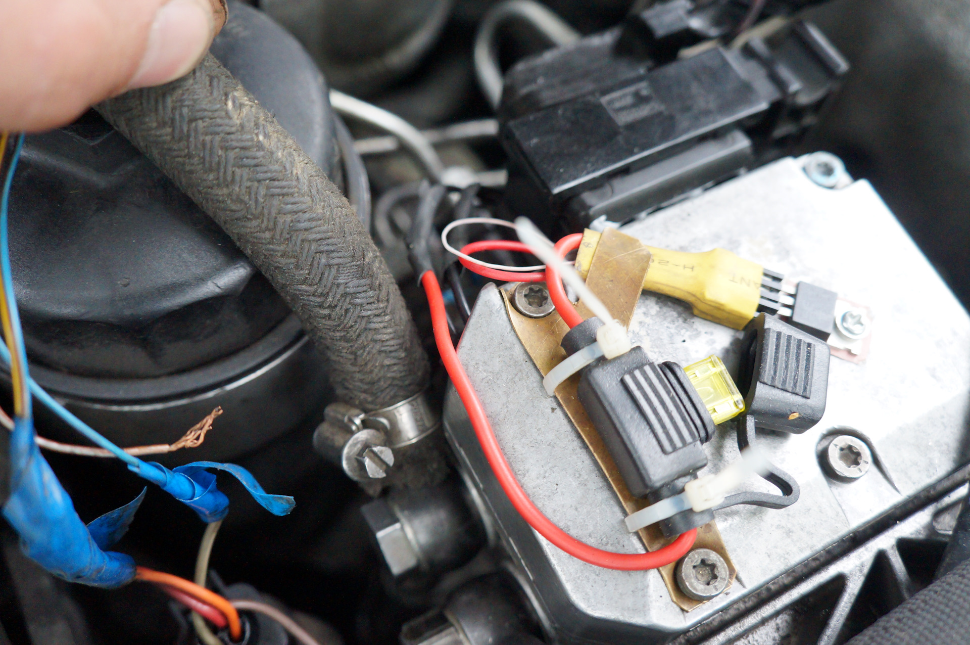

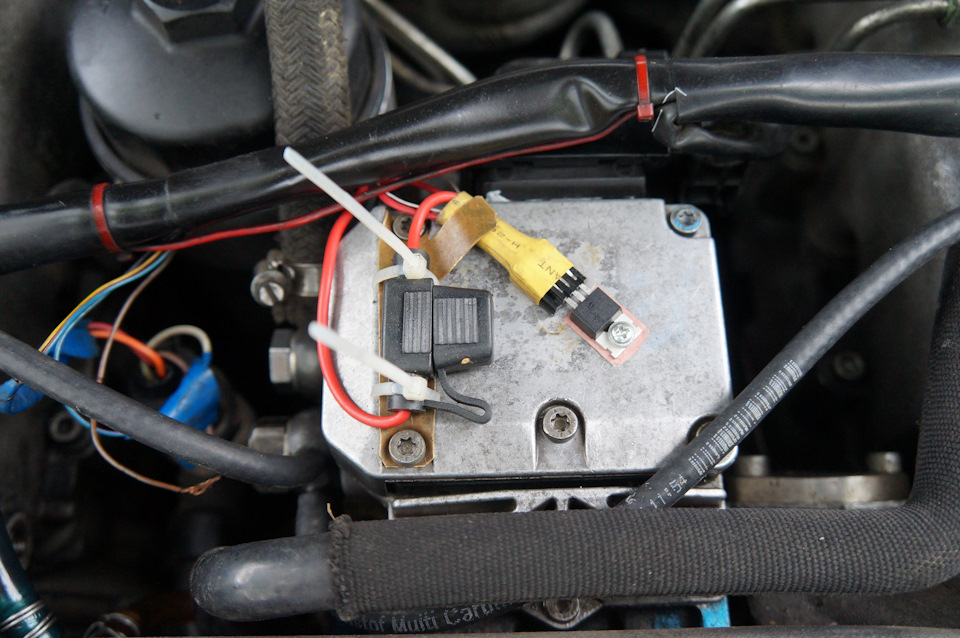

    Да, выложи. Интересно, как ты 2905 закрепил. А то, что мозги вот так капризничают, не очень хорошо, может повториться

    Исток транзистора подключил непосредственно к проводам катушки, чтобы не вытаскивать этот провод из недр мозга.
    Та фраза, про разницу между землёй мозга и двигателя: хотел сток транзистора тоже не заводить внутрь, а приделать непосредственно к земле двигателя, но всё измерив понял, что это не совсем одно и тоже, и решил не рисковать..
    Второй день полет нормальный.

    Т.е. с катушки на транзистор и с транзистора внутрь мозга на тамошнию землю (к чему паял, к штатной площадке или к боковой ламеле). А как же удерживающий транзистор работает? Там же в параллель два транзистора, но в цепи одного резистор. Или ты провод заголил и подпаял вывод на транзюк, тогда должно все быть правильно (на фотке этот момент не очень видно).
    Это правильно.
    А на крышку, как мне кажется, не очень хорошо, жарко, далеко она от охлаждающей соляры.
    Вот тут наверное лучше.
    Или снизу.

    Это круто, что машинка бегает. Думаю надо чем то контакты открытые замазать, а то влага или конденсат могут навредить. Держи в курсе событий, тема с транзистором до боли близка и не одному мне

    Поддержу, на крышке мозгов очень жарко, а если декор крышку поставить, баня отдыхает.
