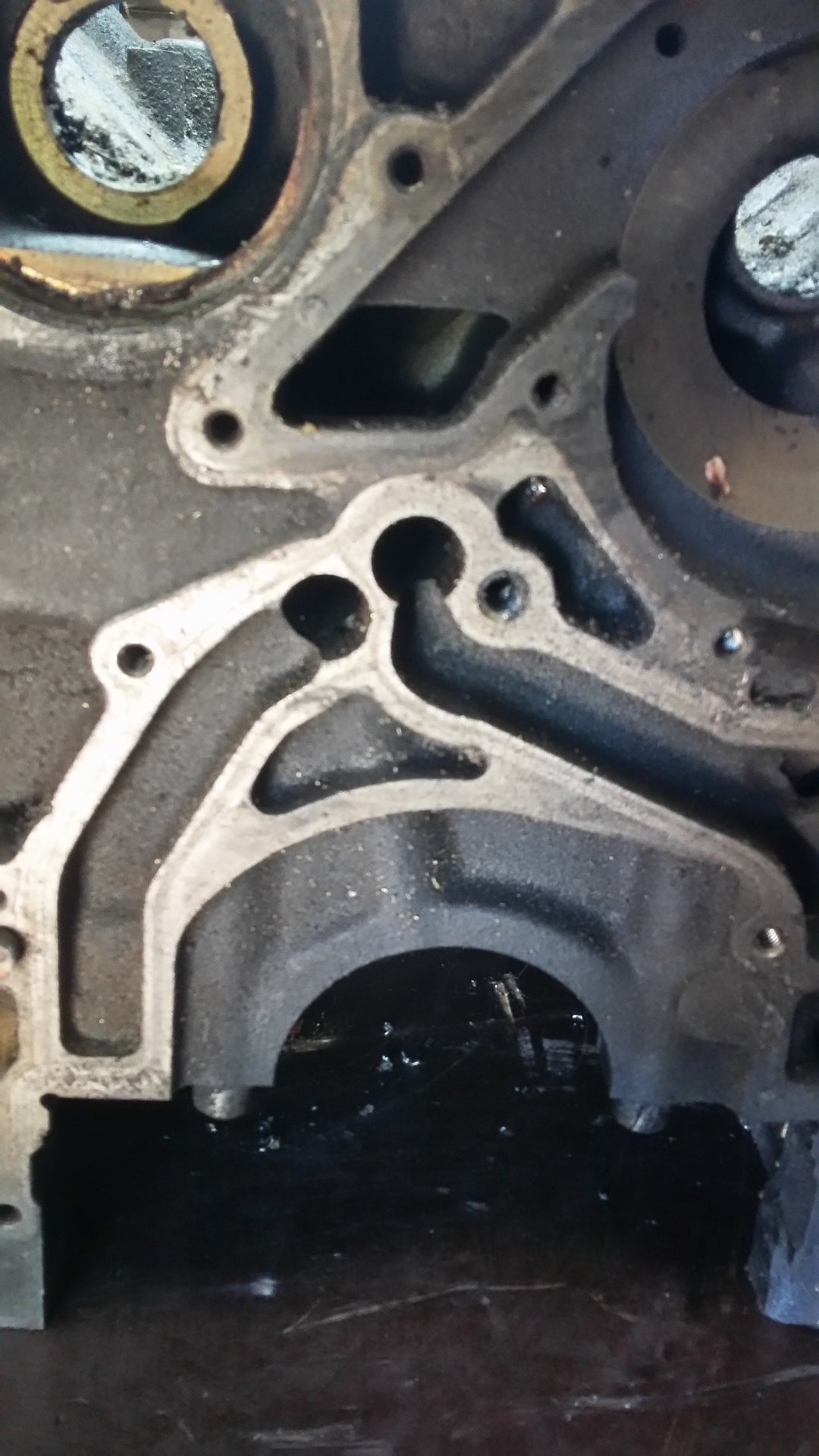

    Я у себя устал бороться за герметичность обратных клапанов(особенно родного), а раз масло один фиг уходит, то зачем они вообще?!
  2. Mayhem74
    Mayhem74 Живу я здесь
    30 апр 2014
    2.882
    A6 C5 AKE Q А ESP
    А самое смешное, что когда я убрал родной обратный клапан, масло из стакана быстрее уходить не стало. Т.е. утекает через маслонасос ничтожно мало в сравнении со вкладышами.

  8. Алекс19749
    Алекс19749 Участник форума
    16 июл 2013
    193
    А6/С5 2.5TDI 01г. 106E
    Исследовал блок...из фильтра маслоканал идет на вкладыши и далее на переднюю крышку....возможно на натяжитель цепи...пока не нашел саму крышку
  9. Mayhem74
    30 апр 2014
    2.882
    A6 C5 AKE Q А ESP
    И на натяжитель, и на балансир, и на клапан-регулятор.
