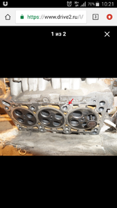

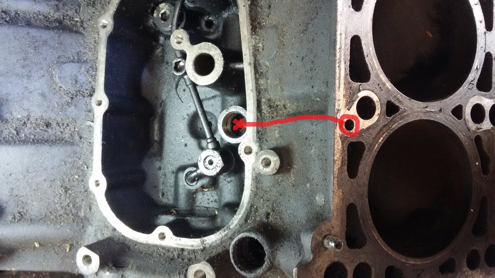

    Решил пройтись по следам Mayhem74....маслянный редукционные клапана, как пишет эльза оказались обратными клапанами подающей магистрали в головки
  7. Алекс19749
    Алекс19749 Участник форума
    16 июл 2013
    193
    А6/С5 2.5TDI 01г. 106E
    Так и не понял как работает система подачи масла в гбц после прокладки
    После прокладки происходит угловое перемещения потока масла, далее по РЕЗЬБЕ болта?????

    Да, вдоль болта, там зазор примерно 0,7мм, его общая площадь порядка 20мм2. Вот переход от проточки к болту - там узко. Если заглянешь в маслоканал внутри головки, то увидишь, что он пересекает все болты. А также увидишь насколько перекрывают этот канал компенсаторы (если у тебя А головы).

    Да, согласен пересекает все болты и гидрики....но для чего такая схема движения масла зигзагом на последнем фото....почему не реализовали прямую схему движения, без этого углубления в гбц

    Так сконструированы 99% головок в мире. Видимо традиции тянутся ещё с тех времен, когда их рисовали на кульманах, а матрицы лепили вручную...
