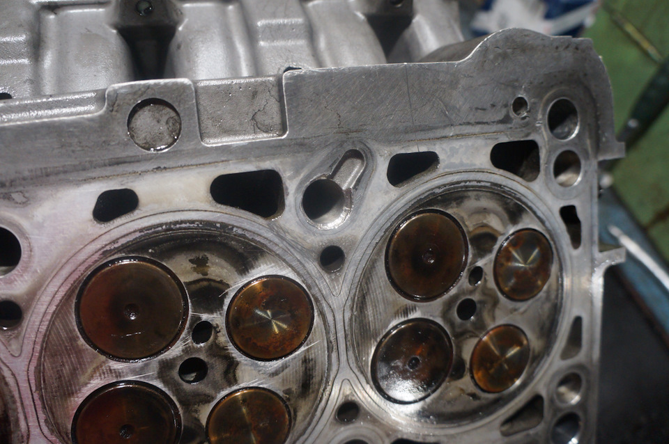

    Вторым узким местом на пути масла в головку является угловое сечение перехода от проточки в головке в болтовую щель. Отверстие под болты 13мм, болты М12, зазор получается ~0,7мм(не точно из-за резьбы). Периметр углового сечения 13мм, площадь 13*0,7=9,1мм2(+-1мм2). В лучшем случае получаем 10мм, что не многим больше сечения дросселя.
  18. Mayhem74
    Mayhem74 Живу я здесь
    30 апр 2014
    2.882
    A6 C5 AKE Q А ESP
    Ещё, в А головках компенсаторы под ближними рокерами стоят поперёк масляного канала, почти полностью его перекрывая, тогда как дальние пересекают его меньше чем на половину. Но в Б головках над этим поработали, выровняли перекрытие равномерно между компенсаторами.
    Боялся, что там тоже будут проблемы, но посчитав, получил 13-14мм2(для Б головок).

  20. Mayhem74
    30 апр 2014
    2.882
    A6 C5 AKE Q А ESP
    Слегка увеличил площадь углового сечения (опять-же опираясь на общемировую практику):[​IMG]
