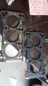

    На прокладках обозначений не нашел, но если правильно помню, были Элринг, не факт, по записям числиться Рейнц, но там замен/подмен много было. Короче, диаметр на блоке 5 мм, на прокладке 3.55мм. Вообще-то круто так. Вообще старые прокладки пока не нашел, позже попробую.

    Помнится, в начале этой темы обсуждалось упоминание в Эльзе про "щелевой фильтр" на пути масла в головку. Тогда умозаключили, что это трудности перевода и речь скорее всего идет о дросселе. В тот момент я его не нашел, т.к. не мог и подумать на прокладку. Ну похоже вот он, родненький.

    Есть несколько оригинальных номеров этих прокладок, например, в каталоге указаны АА и BR, на моторе стояла DE. Возможно они отличаются как раз этими отверстиями. А неоригинал так и вообще могут отсебятину гнать.

    На сколько знаю это одна, две и три дырки - толщина прокладки разная.

    Не, это все с 2-я дырками.

    А что за дырки? И для чего они?

    Оригинал старые 3.2....новый элринг 3.0

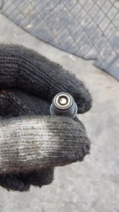

    Все-таки в гбц это редуционный клапан....пружинка довольно тугая

    В ГБЦ стоят предохранительные клапана. Кстати, есть возможность замерить давление открытия?
    На оригинальной прокладке номер какими буквами заканчивается?
