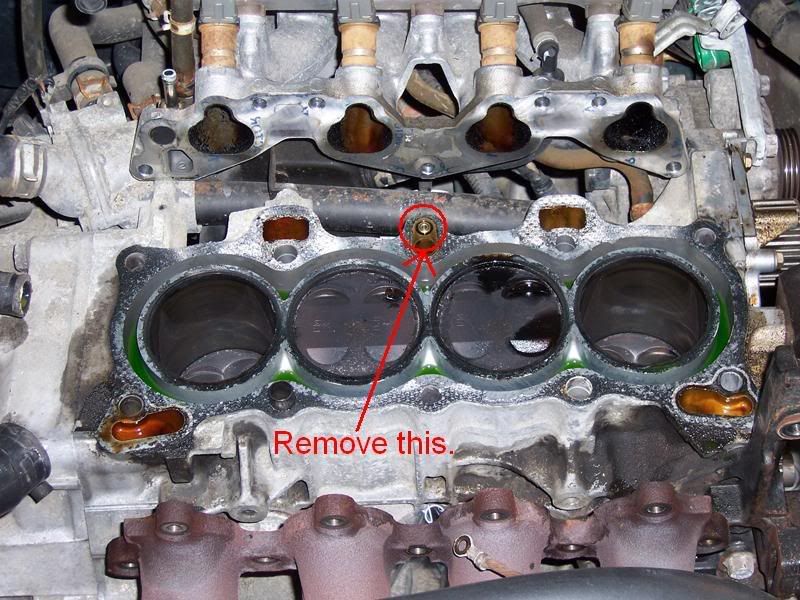

    И тем ни менее я не с потолка это взял. Во наглядный пример:
    Этот дроссель необходимо вытаскивать из d15 блока при MINI-ME SWAPе(установке VTEC головки на NONVTEC блок), т.к. у ВТЕК мотора этот дроссель находится внутри головки.
    И таких примеров можно несколько накидать, правда они не будут такими наглядными.
    Опять же зачем в прокладке делать отверстие настолько меньше всей магистрали?
  17. sl1220
    sl1220 Старожил
    15 сен 2011
    8.254
    A6/C5 2.5 AKE 01г.
    Ты глянь на него, очень похож на наш клапан в голове, просто у на он выкручивается и все.

    Я его собственными руками щупал, это просто дроссель. Вообще, если интересно, можно забить в гугле фразу тира "head oil restrictor" и перейти на картинки, там можно будет увидеть всё многообразие таких дросселей во множестве моторов.
