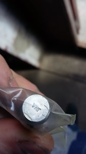

    Товарищи, кто сталкивался с гидриками ИНА....у всех в торце JNA клеймо или мне одному везет....автор ты же менял у себя несколько гидриков на бошках А-серии...какой фирмы брал?

    Да, да. Маркировка такая-же, JNA.

    Уверен, что не подделка....10000 половина прожимаются

    Где и как они лежали неизвестно. Я все свои новые тоже прокачивал перед установкой

    Нет. Но в инете все про это пишут, и никто не опровергает, говоря, что ему пришли с I(ай). Я так понял INA сейчас такие и поставляет. Наверно перенесли производство к братьям нашим узкоглазым.

    Свои старые тоже прокачивал, не помогает

    с гидриками вообще всё мутно...

    аналогичные гидрики стоят в десятках других типах моторов... нареканий нет
    ИМХО в данном случае (применительно к V6 2.5 ТДИ) "масляное недофинансирование"(не путать с масляным голоданием!!!) или по подаче/производительности или по давлению...
    или и так и так... пока для себя не решил
    по -простому я вижу так
    если гидрик в масле, значит оно пришло, если гидрик продавился , значит давления для "закачки" недостаточно

    Понять бы ещё почему.
