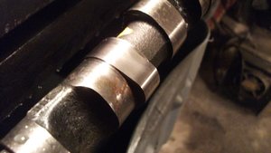

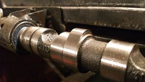

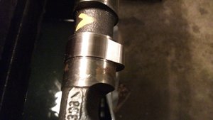

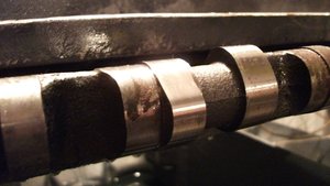

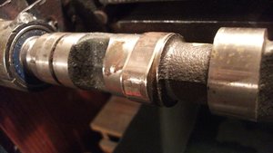

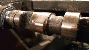

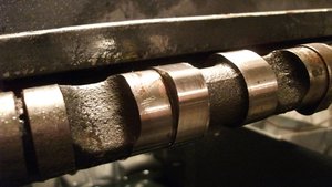

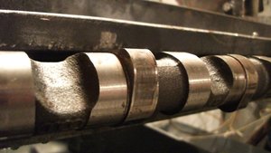

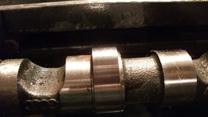

    Запись: Я - за конвейерный оригинал!
    Кулачек до обработки:
    Черновая обработка:
    Чистовая обработка:

    а теперь объясни мне, тупому, как так получилось? ты уменьшил кулачек? или что?

    Кулачек прошлифован по всей поверхности, базовый диаметр уменьшен на 0,4мм(на сторону). Высота подъема клапана возвращена к исходным значениям. Как мы помним глубина азотирования 1мм, т.е. у нас остается ещё 0,6мм, при неизменной скорости износа(0,4мм за ~200т.км) этой глубины нам хватит ещё на 300т.км.

    Такую операцию целесообразно производить над РВ с износом не более 0,5мм.

    Кулачек уменьшен по эквидистанте на 0,4мм, отношение базового диаметра к подъему не изменилось.

    то есть ты и сверху на пике снял 0,4 и снизу? а гидрик получается выше вылез? или как? я нихрена не пойму что то...
