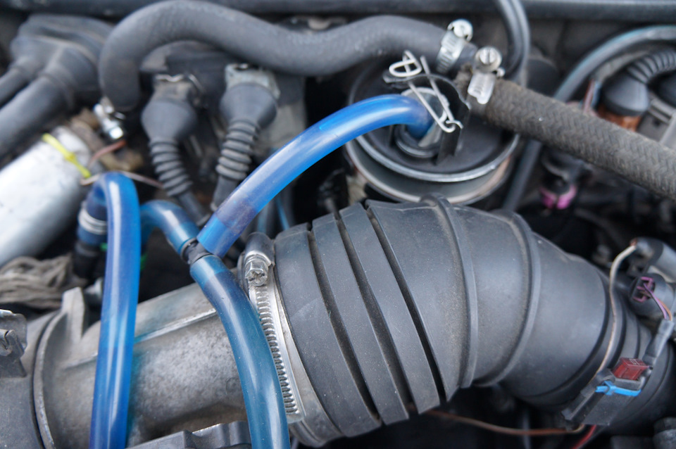

    напрашивается вопрос - а может "глушить" обратку в фильтре
    и пускать ее напрямую в бак?
  12. Mayhem74
    Mayhem74 Живу я здесь
    30 апр 2014
    2.882
    A6 C5 AKE Q А ESP
    Так и было до добавления линии развоздушки.
  13. cbvjy
    cbvjy Живу я здесь
    26 фев 2012
    1.242
    А6/В5 2.5 ТДИ 98г.
    :confused::confused::confused:
  14. UTUG
    UTUG Властелин 8-ми колец
    7 ноя 2005
    22.134
    Allroad AKE МКПП
    Майхем, я тебя конечно уважаю как механика, но с головой у тебя конечно не все хорошо. Любишь ты перемудрить. :engineer::hospital:
    Ты устраняешь не причину а ее следствие, т.е. у тебя банально ТНВД сосет воздух.
  15. Mayhem74
    30 апр 2014
    2.882
    A6 C5 AKE Q А ESP
    Знать бы где?! ремкомплект ТНВД заменен, все шланги, как видишь, поменяны (пузырей в них нет), все шайбочки новые - всё без толку.
  16. UTUG
    7 ноя 2005
    22.134
    Allroad AKE МКПП
    Сальник вала тоже менял ? Медные/люминиевые шайбы на заглушках ?
  17. Mayhem74
    30 апр 2014
    2.882
    A6 C5 AKE Q А ESP
    Да, всё новое.
  18. UTUG
    7 ноя 2005
    22.134
    Allroad AKE МКПП
    ты один такой уникальный со своей странной проблемой, может у тебя микротрещина в корпусе
  19. Mayhem74
    30 апр 2014
    2.882
    A6 C5 AKE Q А ESP
    Может и так. Я уже достаточно деталей поменял с мыслью "а вдруг поможет".
