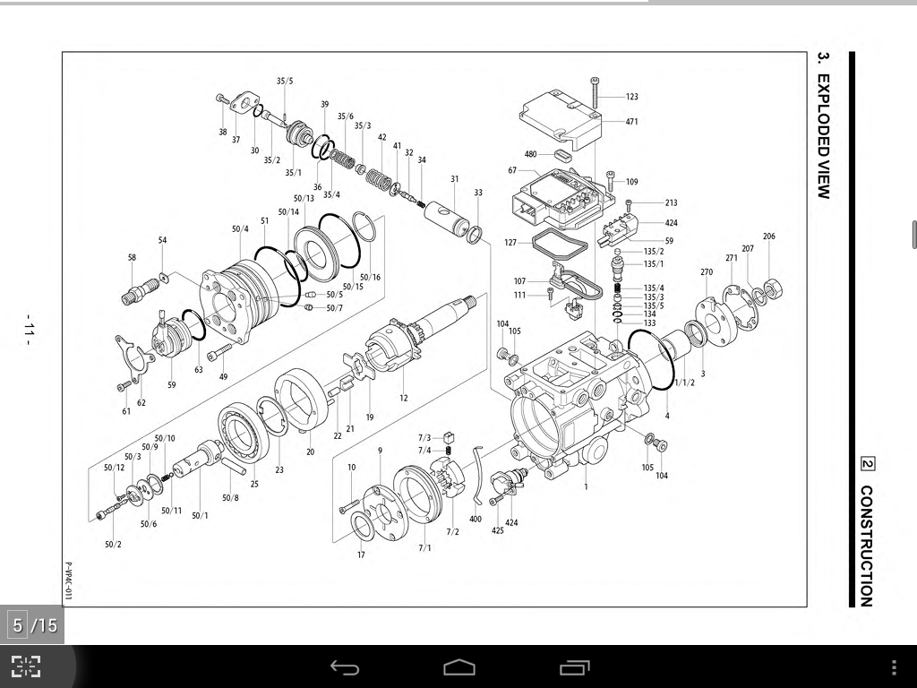

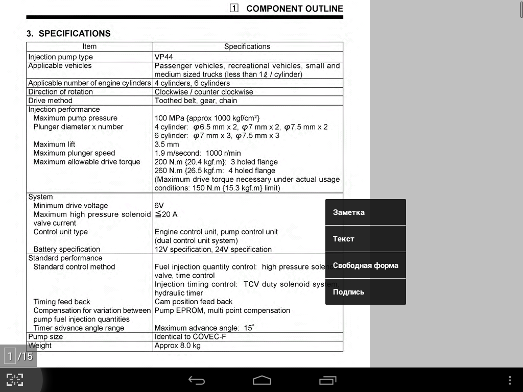

    Добавлю тута
    Первый скрин это пат- лист нашего насоса, где- то был и лист с номерами, надо искать.
    Так что для каждой модели есть запчасти всех деталей, нало искать

    Нет ты не понял, посмотри внимательно

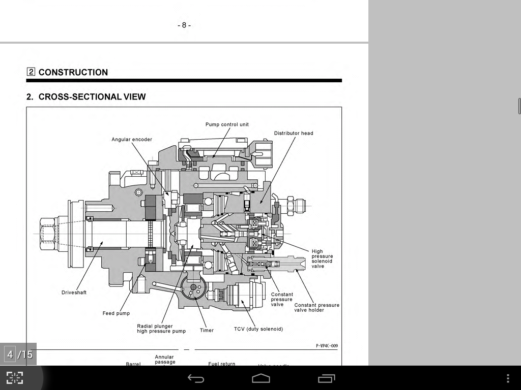

  15. dire
    dire Живу я здесь
    20 мар 2013
    1.110
    ДНР
    А6 2,5 AfB
    Заводская интрукция Подразделения bosch- zexel. Прямой конкурент denso. редкий экземпляр, в сети нарыл
