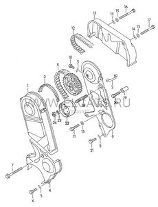

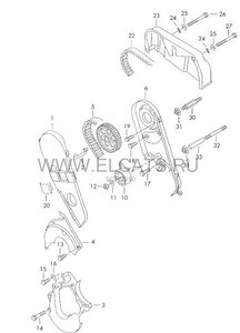

    хотя не знаю...ААТ и АЕL движки одинаковые,обвязка разная... мозг ,насос,форсы,чего там тебе установили???? На первой моей сотке ААТ движка тоже было 2 ролика, А на А6 стоит один,причем ремни разные.....я к тому переделкой своей не нагни клапанов...

    Да ремни разные в одном 122 зубца (где один ролик), в другом 124 (где другой). Вот только стоял у меня 122 зуба и ролик не в том месте где должен был (зубцами на обводной ролик, а не в обход)

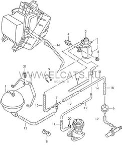

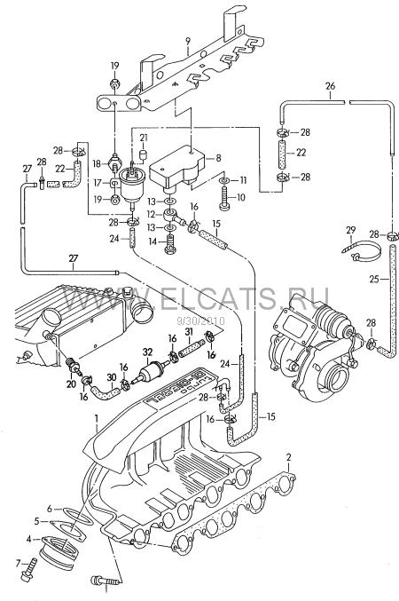

    Вот вложил то что меня больше всего интересует. Там на фото с впускным коллектором под №17 не такой у меня стоит. А на фото с фильтром на №1 ваше ничего не подключено.

    Ты смотришь для ААТ,посмотри с движкой AEL в том же каталоге.....обвязку наврятли стали менять.....я так думаю..... и движка осталась у тебя AEL просто с блоком от ААТ, возможно так.... у меня все так как на картинках...

    У меня при 2х роликах стоял грм с 122 зубцами. Так что какая разница сколько роликов обводить если количество зубцов не изменилось, тем более что натяжной стоял не там где должен быть(Если смотреть на рисунке с одним роликом стоял где крепится крышка болтом 18).
    Крышек не было вообще. Купил как для одного ролика.

    Там на картинке с коллектором №1 (сам коллектор). у меня не похож. точнее там сзади у меня только один сосок, а на рисунке 2. и плюс №17 похож. но у меня 2 шланга сверху один снизу, а на рисунке 1 сверху 2 снизу.

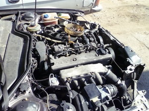

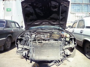

    Вот вспомнил сфоткал. С утра получше сфоткаю и выложу.
      273,7 КБ
      661
      286,8 КБ
      1.615

    там где с коллектором 17 клапан ограничения нагнетания,его нет на AEL

    Оп-па. А у меня и на AAT его нет. Колхоз предыдущего хозяина?

    У меня тоже нет.
    Это наверное на 100ках с ААТ он был)
