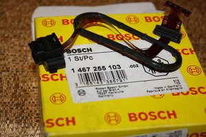

    При такой ошибке датчика двигатель не заведется. Скорее всего при пропайке контактов окончательно повредил металлическое напыление одного из проводников гибкого шлейфа датчика. Либо через лупу с хорошим увеличением искать место повреждения и восстанавливать, либо менять датчик. Я в свое время брал такой датчик в Экзисте. Штырей на маховике все-таки действительно ровно шесть. Насос Рармираса можно взять только на проверку - он вроде не полностью работоспособен.

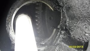

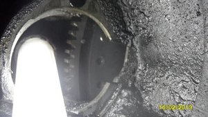

    Самому насколько сложно поменять? А сейчас двиг. снимаю, наблюдаю люфт на маховике и отверстие под шестой штифт.....

    По роду своей работы, сталкиваюсь с пленкой с напылением. Есть способ восстановить контакт - клей для восстановления дорожек обогрева стекла. За все не скажу, но Донал Диал должен подойти. Сопротивление перехода получается менее 0.1 Ом, сам проверял. Если переход механически стабилен, то работать будет. Есть вопрос, конечно, а как с солярой пройдет, ну надо проверить. Еще вариант: помучится и, вобросив шлейф, спаять датчик и место подпая к мозгам, обычной проволокой покрытой лаком (лак подобрать, чтоб с солярой дружил), можно проводочки в лавсан закатать или полиэтилен и еще много способов. Конечно это имеет смысл, если датчик не купить (за разумные деньги) или даже если сам датчик не дорогой, а вот его замена предполагает значительные затраты средств и сил.

    Вот он, потерянный импульс датчика! Датчик я себе менял меньше часа, если память не изменяет, без снятия насоса с двигателя.

    Вполне подойдет, но сначала надо точно локализовать место повреждения, обычно это кольцевая трещина вокруг точки пайки. Желательно просматривать под микроскопом.

    Датчик стоит 3500, думаю проще поставить новый, чем паять отдельные проводочки, тем более, что шлейф целиком заходит в корпус самого датчика, там не за что прицепиться, а если получится, то соединение будет довольно не надёжно.

    Новые мозги насоса идут с клапанами, но без датчика. Но Езитроник при замене мозгов насоса предписывает в обязательном порядке менять датчик. Гибкий шлейф не надежная штука, расходник практически. А в датчике 100 процентов кольцевая трещина вокруг точки пайки, в этом месте шлейф жестко зафиксирован и полностью неподвижен. Так что вероятность успешного ремонта высокая. Но проще, конечно, заменить датчик. В моем магазине Экзиста (где я зарег.) выдает цену 3.198р и сутки ожидания.

    Предварительно пока так. Из-за чего не понятно, вскрытие покажет
