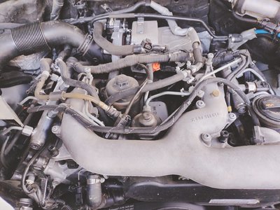

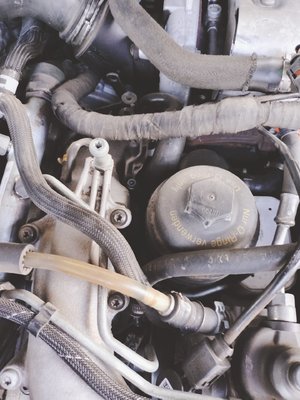

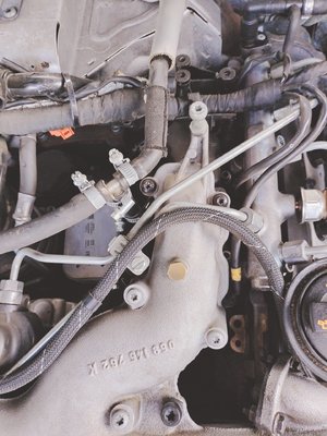

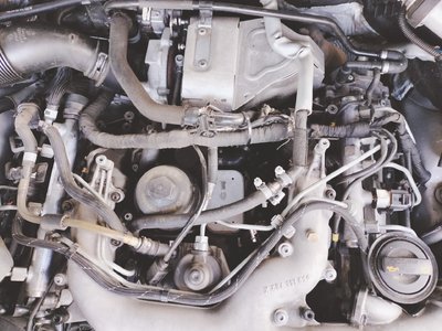

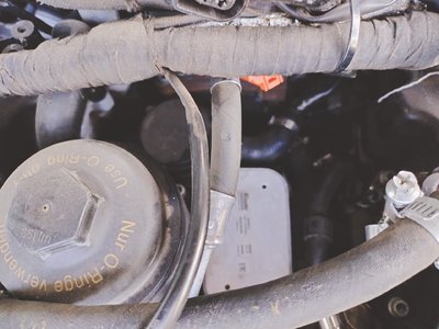

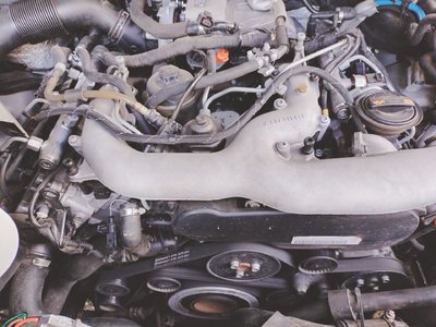

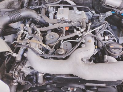

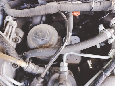

  8. Ек. Корш
    Ек. Корш Новичок
    8 сен 2025
    12
    Из этих фотографий будет что-то понятно?

    1. выход из кронштейна водяного насоса глушится (или ставится кронштейн от трехбуквеннных моторов bug и пр.)
    2. штуцер из левой головки соединяется с металлическим г-образным патрубком водяного насоса в развале
    позже выложу картинки (если найду в телефоне) с комментариями.
