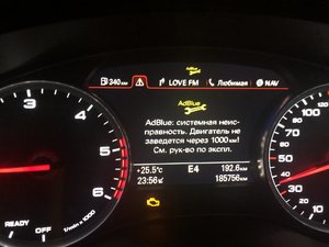

    Добрый день такая же проблема на Ауди a6 2015 г. 180.000 km Пишет что осталось ещё 1000 км и двигатель не заведётся , Поставил на компьюторе выходит что надо замена Насоса , отключить эту функцию AdBlue или поменять насос ? Спасибо

    Добрый вечер, у меня Ауди А8 2016 года и сегодня утром на панели приборов появилось сообщение «неисправность системы adblue, двигатель не заведётся через 1000 км». Все началось примерно 10 дней назад когда загорелся «чек», я раз в 2 дня удалял ошибку и все было хорошо до сегодняшнего дня. Ошибка была связана с неисправностью насоса адблю. Я позвонил знакомому механику на что он сказал залить полный бак адблю и поехать. Я так и заделал, залил примерно литров 18 но безрезультатна и я решил сам проверить если работает насос. При заведённом двигателе я снял трубку идущая к форсунке распылителя адблю и увидел что она сухая и насос не качает. Я подождал секунд 15 и насос заработал, после чего я быстренько выткнул ее обратно и через 10, 15 секунд ошибка исчезла, видимо мне повезло сэкономить на ремонт. Удачи.
