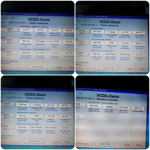

    Прогрел,прогазовал перестала троить , но стала немного диметь и обороти плавают
    Вот параметри

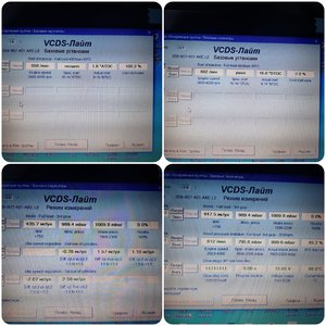

    Вот

    У него на одном скрине в разных группах разные обороты, в базовых разные обороты, показания клапана в базовых в рано то 10, то 2. В измерениях на прогретом моторе факт -4 градуса к запросу при заполняемости клапана 20.
    И коррекция по правой голове между цилиндрами 5 мг.
    Это тебя не смущает?
    И это мы видим только определенные моменты, так сказать, на усмотрение фотографа. Что по факту, картины нет.
