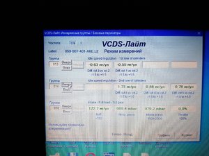

  8. Kalisto
    Kalisto Новичок
    11 янв 2021
    58
    Вот корекция до проблеми
  9. ser_gr72
    ser_gr72 Старожил
    23 окт 2006
    28.304
    С углом опережения сейчас что?
    Цикловая какая?

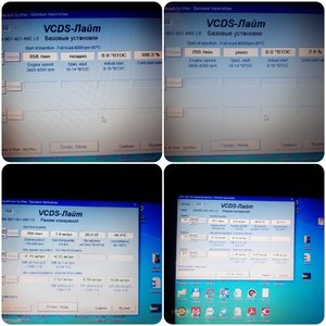

  10. Kalisto
    Kalisto Новичок
    11 янв 2021
    58
    Вот результат после регулировки угла

  13. Kalisto
    Kalisto Новичок
    11 янв 2021
    58
    Корекция по левой голове норм стала, за то на правой
  14. ser_gr72
    ser_gr72 Старожил
    23 окт 2006
    28.304
    угол должен быть +2 ATDC в поздно при 100,2%
    и 15BTDC в рано при 20-30 %
    прогреть надо сначала и с ТНВД разобраться, опережение не работает

  16. Sancho_panso
    Sancho_panso Завсегдатай
    6 дек 2018
    698
    Литва
    A6C5 2.5tdi
    Мотор прогрей до 85 градусов хотя бы, потом угол крути, а то так каша получается
  17. Andshej
    Andshej Участник форума
    31 май 2017
    404
    Беларусь
    AUDI A6 C5 AVANT 2.5 TDI AKN МКПП
    Судя по фото поршень вообще не двигается.
    Звук мотора меняется при переходе поздно/рано?
