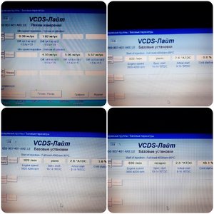

    Левая голова не по меткам стоит.
    Коррекция по ней ушла.
    Опережение не работает.
    В рано и поздно угол один и тот же.
    Возможно, что следствие сбитых меток, т.к. форсунка с иглой на правой голове, а привод ТНВД от левой.
    Но верится в это мало, т.к. в рано угол стоит в поздно, а клапан закрыт.
    Либо поршень заклинило, либо клапан или уплотнитель какой прохудились.

    Попробуй угол раньше поставить. Судя по всему сильно поздний.
    До замены форсунки есть снятые параметры?

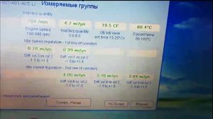

    С какой целью менял? Есть логи коррекции до замены?

    Такая коррекция может быть и с правильно установленными распредвалами но хреновыми форсунками.
    Форсунка из-за чего то менялась.
    На скрине на правой и левой голове форсунки с разным давлением открытия. Разница где то около 40 бар

    Коррекция ушла по одной голове, и угол сильно в поздно ушел. Имхо, проверять все метки в первую очередь. Скорее всего что метка за вакуумным насосом не совпадет. Ремень ГРМ то давно менялся?

    Т.к. картинки мы видим только в определенный момент времени, а не лог за промежуток, а обороты в базовых на картинке разные, то надо проверить весь ГРМ, раз он менялся недавно.
    Демпфер может просел или натяжитель ТНВД ушел.
    И ты уверен, что раньше коррекции и угол были в норме?
