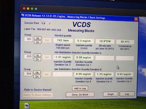

    Поменял, проблема перешла с форсунками. Но дымление утреннее всеравно никуда не пропадало. Так что явно проблема не в форсах.
    Поэтому поставил свои родные обратно, так как динамика на форсах BDH желает лучшего... Чтоб на них нормально на этом ТНВД ездить нужно конкретно добавлять в прошивке.
    Поставил свои обратно и непонятно как поменял форсунки местами и картина по коррекции совсем поменялась, теперь по левой башке совсем не нули.
    Но по ощущениях авто поехало даже лучше)) Замерял разгон через VCDS до сотни - 9.2 секунды, что очень даже не плохо.
    Походу не решу я проблему)) Очень давно ее решаю, для меня дымление сутра недопустимо. Скорее всего тачку продам и буду везти достойный вариант из Германии бензиновый)

    По поводу того что коррекция поменялась. После замены форсунок имеется такой опыт. Все форсунки были 2.или 2.5 плюс или минус не помню. Думал хана все в ремонт. Заменил ремень грм и отрегулировал угол впрыска. Поставил 1.6 1.8 до замены был 4. Всё форсунки пришли в норму. За исключением первой. Попробуй поиграть углом впрыска. Но как я писал в сообщение выше сегодня с утра проблема с дымом ушла ничего не делавши. Посмотрю что будет завтра. Мистика какая-то. Надо бы ещё коррекцию глянуть на 1 целиндре может тоже изменилась.
