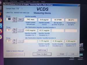

    Коррекция вечером была такова:
    Ну одна чет в плюсе, думаю надо покататься. Но уже не минус типа. Проехал вечером около 15км после установки. Оставил машину на ночь и пол дня. Пришел, завожу, как обычно - дымим((( Из странностей, на улице +13 а свечи около 5 секунд греются...
    Проехал еще 10км. Решил опять проверить коррекцию. И был удивлен до полного непонимания... Как так то...
    При том если дать оборотов то коррекция практически выравнивается кроме 6го цилиндра.
    Я в полном непонимании происходящего... Начинаю уже почитывать про болячки 2.7))) Всегда все аудосы у меня были бензиновые, но черт меня побрал купить дизель)

    Здесь, как раз, все просто.
    Поменяй 6 и 5 местами и если + перейдёт вместе с форсункой, значит она и виновата.

    А 4й цилиндр -3.2 это нормально что ли? Ну и прогрев свечей 5 сек в +13 тоже странно.
    Мне так не кажется((

    Поменяй 6 и 4.
    Я на подпись под окном не посмотрел и забыл, что они не по порядку идут.

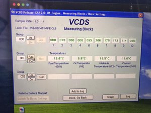

    С утра открой 7гр. Всё датчики должны +/- одинаково показывать.
    Если там ровно значит прошивку ковыряли. Угол впырска при запуске запиши, соответствует?

    Не понял что значит там ровно? Понятно что условия должны быть +/- равные. Мне кажется я раньше смотрел и вопросов не возникало. Но проверю еще раз.

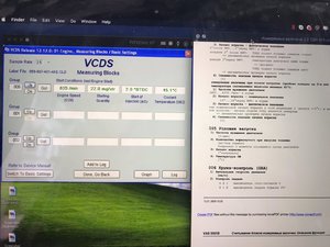

    Ну а как его записать? Разве что по 5й группе смотреть где сохраняются записи впрыска и угла во время старта. Как вариант.

    Сутра перед стартом проверил 7ю группу по температурах. Там все в порядке. Все значения похожи на правду.
    Сразу после запуска проверил 5ю группу, во 2м окне показывается количество впрыска в момент последнего запуска. У меня показало 22мг. Не знаю много ли это или мало... И не знаю сколько должно быть.

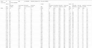

    Так же в момент запуска пробовал записать лог по запуску. Но лог прямо так не снимается. Похоже что пишет уже когда машина запустилась. Но тем не менее вроде по углу все хорошо.

    При запуске было 11, холоднее никак к сожалению, в морозилку машину не поставлю.
    А 45 градусов это просто для показания количества впрыска при запуске. Значение записывается в момент запуска и сохраняется до последуйщего.
