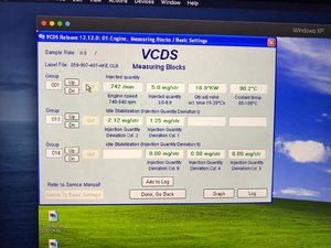

    Скрин коррекции на прогретом моторе сделаешь?
    Есть ещё форсунка с минусом по коррекции?
    Если да, то я бы поменял её с форсункой второго.
    Но если проблем нет, кроме как цифры в показаниях, то можно и забить..

    Так я ж скидывал) Щя продублирую.
    Нет, только 3я. Менял форсы 1ю и 2ю с 4 и 5го цилиндров - коррекиця не менялась. По первому горшку наоборот в + уходит. Не в зашкальный, но в +. Скорее всего компенсируя 3ю.

    Странно, что левая голова я 0, в правой разброд и шатания.

    Если проблема в форсунках, то коррекция должна переходить вместе с ними.
    Итак, если 1 в ++, а 3 в ----- относительно 2-го, то поменяв 1 и 2 местами в 1-ом, как и в 4,5 и 6 коррекция должна стать с минусов, а третий с ещё большим.
    Для проверки можно поменять 1 с любым с левой головы.
    Тогда плюс должен уйти вместе с форсункой на цилиндр с которым меняли.

    Именно так, поэтому я и менял форсунки местами с другой башкой, и 1ю и 2ю. А результат не меняется. Исходя из этого я форсунки отбросил 100%.
