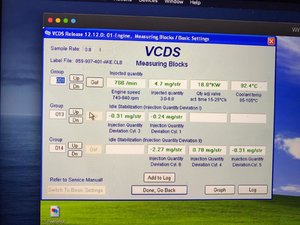

    А как вы их смотрите? На прогретом авто с выключенными потребителями?! Форсы на давление проверялись? Сколько давление открытия???
  3. mrdshaggy
    mrdshaggy Участник форума
    18 ноя 2012
    101
    Украина
    Allroad AKE
    Да, конечно. На скрине машина не до конца прогрета, но картина не поменяется при прогреве до 90. Все выключено.
    Форсы проверялись конечно, не один раз. Я ж говорю и местами их менял, и распылители местами менял..
    Открытие всех форсунок 240 бар.

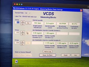

    Выгляди по утрам это вот так
    И да, забыл уточнить - распредвалы оригинал, износа нету. Все гидрики рабочие и рокера на местах. Все полностью новое. Головки полностью отремонтированы.

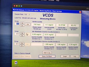

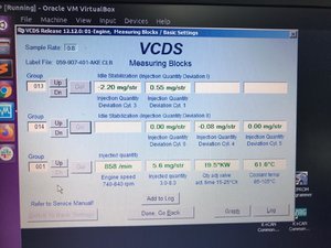

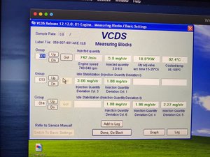

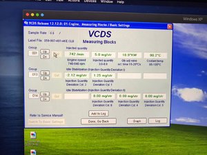

    Вот такая картина постоянно на горячую.
    Отключил, показания постоянно меняются во всех окнах.
