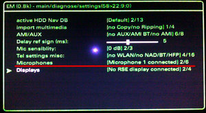

    УРА!!! блютуз заработал! there нашел где была ошибка, поправил и все ОК, кроме микрофона :cry: видимо его все же нет. НО! странная штука - (см.фото) какой-то микрофон есть! че это за микрофон? бозе? перебрал и все остальные 6 вариантов микрофонов - не фурычит. Где-то че-то опять искать в настройках или точняк нужно ставить микрофон? Господа, никто не в курсе какой и куда его втыкать?
    P.S. а ведь при заказе авто за него хотели 35тыр! :icon_suicide: :)

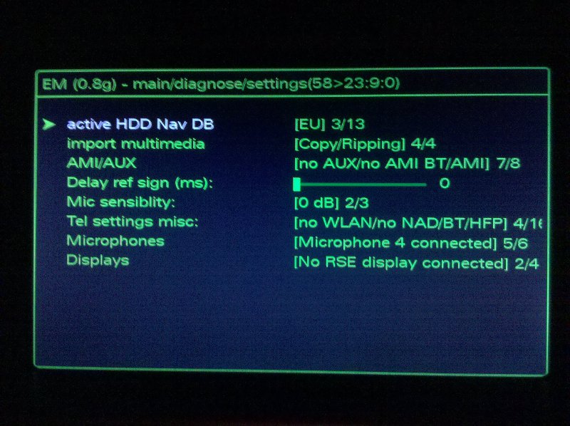

  14. gosy97
    gosy97 Печенег
    2 май 2007
    4.642
    S6/09, 320dx/15
    поздравляю :)
    у меня Бозе и так: http://audi-club.ru/forum/attachment.php?attachmentid=172705&d=1269206718
