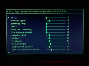

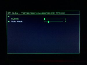

  4. Gary@Allroad
    Gary@Allroad Участник форума
    29 ноя 2005
    370
    Q5 2.0 TFSI 2011

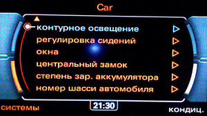

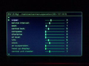

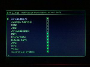

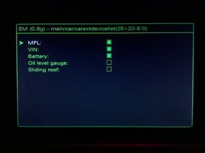

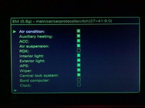

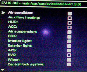

    доигрался с hidden-menu :(
    Активировал hidden-menu, вывел акум.батарею в меню ММИ, а больше там ниче интересного для себя и не нашел т.к. нет ни нави, ни блютуза, ни ТВ. Но случился трабл с «контурным освещение» (interior light). Когда и при каких изменениях это произошло не заметил, обратил внимание только когда ехал ночью и увидел, что по контуру салон не подсвечивается. Полез в настройки и обнаружил, что соответствующее меню из списка исчезло. Начал копаться в хайден-меню. В разделах cardevicelist и carprotocollswitch галки стоят. Попробовал поиграть ими, и если снять галку в carprotocollswitch то в меню ММИ «контурное освещение» появляется, но неактивно. Что за фигня? Куда еще лезть смотреть? Кстати, копался еще и в кодировании через Ваг-ком, но делал только конкретные вещи, и если результата не было, все возвращал обратно. Не могло же на это повлиять Seatbelt Warning active или включение Lap Timer и Gauge Test.
    Interior light есть еще в разделе Carmenuoperation с установкой на 5. Что вообще за настройки в этом разделе?
    Может где-то возможно сбросить все настройки ММИ по умолчанию и тогда вернется?
    Да, само контурное освещение активировано, т.е. если открыть дверь то все подсвечивается, если закрыть то тухнет, но настроить через ММИ режим работы при закрытых дверях теперь не выходит.
    Заранее благодарен за помощь.

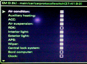

  5. gosy97
    gosy97 Печенег
    2 май 2007
    4.642
    S6/09, 320dx/15
    #25 gosy97, 21 мар 2010
    да вот собственно, что описано - то и отвечает (и всё это в итоге - кодировка ММИ)...
    Серое оно: либо нет сигнала от блока (комфорта, насколько помню. надо ошибки ММИ проверить.), либо cardevicelist или carprotocollswitch неправильно поставлены, либо Carmenuoperation, в последнем случае - цифра - это как раз алгоритм доступности этого пункта меню (серое/красное/сообщ. типа "включите зажигание, чтобы увидеть" или "машина не должна ехать"), 0 - выключает совсем, можно поиграть (лучше как всегда сначала на бумажку сохранить/сфоткать/сохранить кодировку в файл (хотя, возможно, там не только кодировка, но и адаптация ещё)).
    так, из полезного: cardevicelist и carprotocollswitch совершенно не обязательно должны быть "включены"... там как-то сложно, советую попробовать переключить....
    (вот я прям начал бы с выключения interior light в carprotocollswitch)
    приборка - нет, там только часы и трип-комп согласуются с ММИ...
    мда, вечером могу глянуть, как у меня...

  8. gosy97
    gosy97 Печенег
    2 май 2007
    4.642
    S6/09, 320dx/15

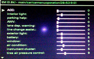

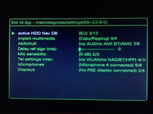

    Я всё сфотографировал, это может кому-то ещё пригодиться.
    Это А6 2009 м.г..
    Эти опции точно не подойдут А4 и Q5 с simos, разница ли в платформе или типе ECU - не знаю.
    часть 1.

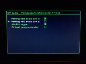

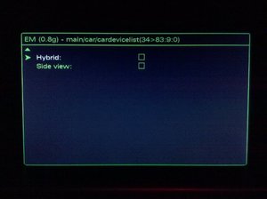

  9. gosy97
    gosy97 Печенег
    2 май 2007
    4.642
    S6/09, 320dx/15
    часть 2.

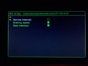

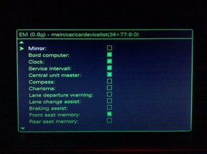

  10. gosy97
    gosy97 Печенег
    2 май 2007
    4.642
    S6/09, 320dx/15
    #30 gosy97, 22 мар 2010
    часть 3.

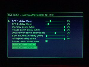

    Если кого-то напрягает, что радио отключается через 10 минут без включённого зажигания - вот экран, как сделать 30 минут (это максимум).
    Регулировать: Standby delay (Min) и Power down delay (Min).
    А здесь регулируется громкость микрофона телефона (встроенного hands free), "чтобы лучше слышно было" :)
    Регулировать: Mic sensibility.
  11. Gary@Allroad
    29 ноя 2005
    370
    Q5 2.0 TFSI 2011
    спасибо! но вот как раз при таких настройках interior light этот пункт вообще пропадает из меню MMI :shock: хотя у меня 2009гв, 2010мод... че-то реально глюк какой-то...

  12. gosy97
    gosy97 Печенег
    2 май 2007
    4.642
    S6/09, 320dx/15
    у тебя RVC в cardevicelist выключен, попробуй...
