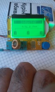

    Замерить сопративление дозатора не помешает, хотя бы проверить на обрыв. Проверить индуктивность можно мультиметром позволяющий это сделать. Есть и другие способы, забей вопрос в гугл.

    Да любым прибором для измерения индуктивностей. Например вот таким. В левом нижнем углу измеряемая индуктивность.
  4. Мазаи
    Мазаи Старожил
    13 окт 2013
    5.462
    A8/D2 2,5 TDI AFB
    Цифр не видно. Странно. Снял телефоном - там всё видно. 150 мкГн кажет.

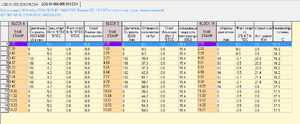

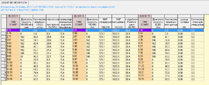

    Доброго времени суток всем гуру! Чтобы не плодить темы, пишу здесь. НЕ ЗАВОДИТСЯ! Ошибки не пишет. Насос в баке подкачивающий. Компрессия по цилиндрам около 19 атм. Электрические проверки клапанов мультиметром и лампочкой дальнего света подключенной последовательно проводил, вроде всё на месте...Вот логи при прокрутке стартером, может по ним можно что сказать. Есть странная и небольшая предыстория. Но пока не привожу, чтобы быть кратким и "не забивать голову". Насос частично разбирал, но на мой взгляд ничего криминального не обнаружил. Куда "копать"дальше не знаю...Что подскажете?

    #28 Admitr, 2 дек 2019
    Понимаю. Но нормально заводилась и ездила... Пока чего-то не случилось с ТНВД. Компрессометр новый, но задешовишный и нетарированный. До этого момента компрессию измерял летом.Была такая же.Холодный движок заводился и при жаре и при небольшом минусе осенью одинаково, с 1,5-2 сек прокрутки.
    Такие углы впрыска, как в логах, достаточны ли для холодного пуска? Есть подозрение на куда-то резко пропавшее внутрикорпусное давление. Мембрана металлическая, уплотнительное кольцо не вылезшее. Хотя сам распределитель я не разбирал, а только вынимал из насоса.

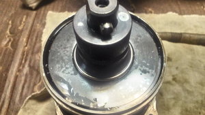

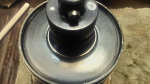

    Благодарю за поддержку! Свечи проверял.Из шести пять рабочие и напруга подаётся. Но я кажется кое-чего нашёл...Решил продуть мембрану 3-4 атмосферами. На фото результат до подачи давления в распределитель и после.

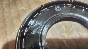

    Дальше- хуже...Демонтировал мембрану. Думал она стальная, а оказалось...

    Подскажите: 1. можно ли её заказать как запчасть?
    2. может у кого есть металлическая?
    3. есть ли у кого опыт изготовления по чертежу QUATTROSENS, и из какого материала делать?
  15. Raider218
    Raider218 Живу я здесь
    8 июл 2012
    1.261
    Алтайский край
    Allroad 2,5 TDI (AKE c МКПП)
    Можно. Вот её номер 1467045032
    У меня есть. Цена в "личке".
