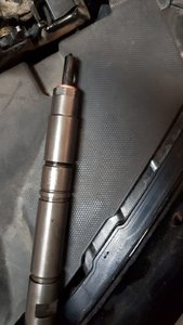

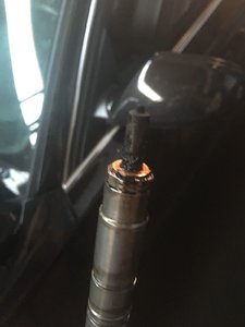

    Добрый день. Машину сделать. Под замену насосы, ремонт форсунок. Но вот возник вопрос после данного ремонта у меня машина стала кушать масло. Спросил у тебя в сервисе они сказали что они в этом плане ничего не трогали. Только топливная система. Вот у меня возник вопрос так ли это. Могли ли они что то трогать после чего начался до масла.
    Чтобы капало не вижу
    До этого месяц откатались. Ни разу не подливал, а тут 2 Раша в неделю п минимум по пол литра. Залил больше литра за 1500 км
    Судя по всему где то все таки капает масло

    Бред, такие шайбы не выдерживают и 10сек работы и прогорают, и звук прорвавшихся газов через форсунку слышын за км, скорее всего прорвана мембрана ВКГ поэтому и жор масла
