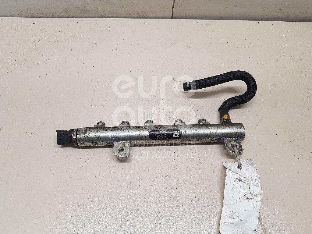

    А на счет рампы это та часть по которой топливо в форсунки поступает по алюминиевым трубкам

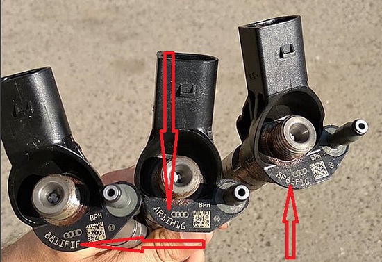

    Ну как не знаете? Этот код выбит на каждой форсунке..
    Пример..
    Он же дублируется в блоке двигателя, под каждым цилиндром..

    Пример к сожалению не виден

    Это вот эта трубка.. В зависимости от двигателя бывает разной. Но мы так и не выяснили какой двигатель у вас. Наверное это супер секретная инфа. Ну чтож какие вопросы. Такие и ответы. Пардон! :hello:
