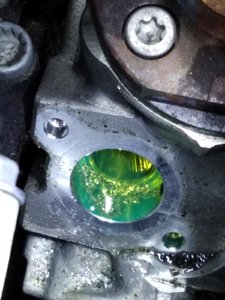

    #68 kbapk, 26 июн 2018
    Выкрутили датчик на рейке. Стружка. Неужели 190000 пробег для насосов так много что начинают изнашиваться

    Франция
    Как расчитали ресурс, так и получаем. На C7 топливный фильтр без отстойника + аллюминевый насоc, ищите ошибку...:lol:
    Нужно либо постоянно лить водорастворимую присадку в бак, либо ставить фильтр с отстойником расчитанный на 5 бар, плюс хорошая керамика в топливо раз в пол-года и тнвд прослужит 500тыс :thumbup:

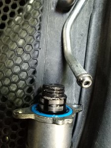

    #72 kbapk, 26 июн 2018

    второй раз такое вижу...
    картинка та еще...
    эта (нано)стружка очевидно ч/з фильтр не проходила
    конечно ТНВД под замену
    по хорошему ИМХО всю систему мыть, форсы проверить
