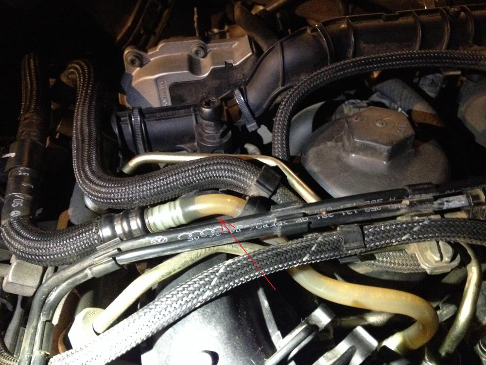

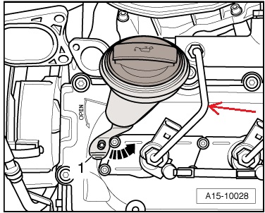

    В общем снял я сегодня маслозаливную горловину, предварительно отсоединив топливную трубку(помечена красной стрелкой).
    http://www.audi-club.ru/forum/attachment.php?attachmentid=492311&stc=1&d=1446657865
    Для удобства откручивания трубки пришлось даже изготовить спецключ из длинной головки на 17. То бишь вырезать из неё сегмент.
    Позже я выяснил, что в принципе этого делать было не надо. Оказывается маслозаливная горловина снимается без демонтажа этой трубки. Надо было просто повернуть до упора горловину и с небольшим усилием выдернуть её из паза. Ну, как говорится: "что уже сделано - то сделано".
    Собрал всё обратно. Горловину загерметизировал (резиновое колечко поменял, по периметру где смог - обмазал герметиком). Трубку тоже поставил, обтянул. Больше я ничего НЕ трогал ! Никакие фишки с датчиков вроде бы случайно не выдернул, не сбил.

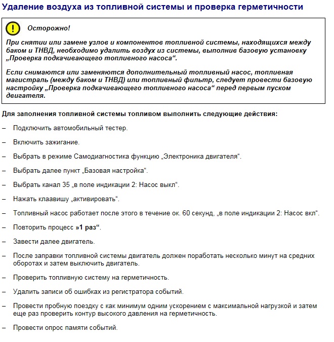

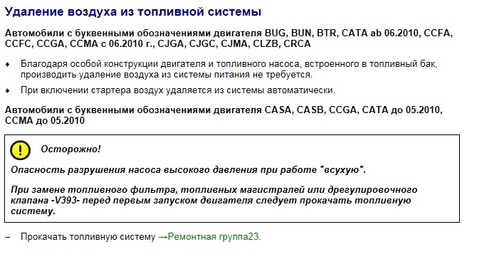

    Вспомнил, что в ELSA я видел вот это:
    http://www.audi-club.ru/forum/attachment.php?attachmentid=492317&stc=1&d=1446658290
    У меня как раз модификация BUG. Ну написано же, что не надо прокачивать. Сама прокачается. Однако не хочет.

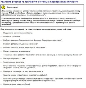

    Я тут полазил в той же ELSA, нашел вот это:
    http://www.audi-club.ru/forum/attachment.php?attachmentid=492319&stc=1&d=1446658539
    Это то, что мне нужно ?

    P.S. И всё-таки: а зачем надо прокачивать, когда написано что для двигателей BUG не требуется ?

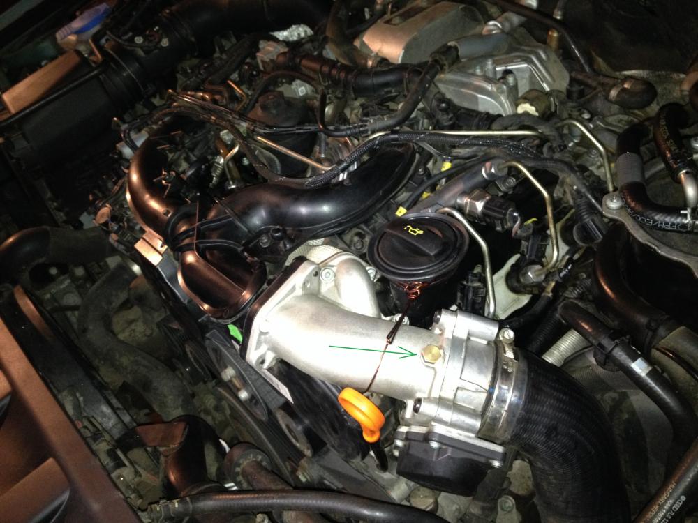

    Купи спрей зимняя заводка дизеля и бензина, любой подобный этому (подойдет даже вд-шка на крайний случай):
    Открути на впускном тракте латунный болтик, пшикни во впуск, закрути болтик и крути заводи. У двиг. такая особенность, пока не заведешь блок упр. не даст завести двиг. Хорошо если будут два человека, один прыскает другой крутит.

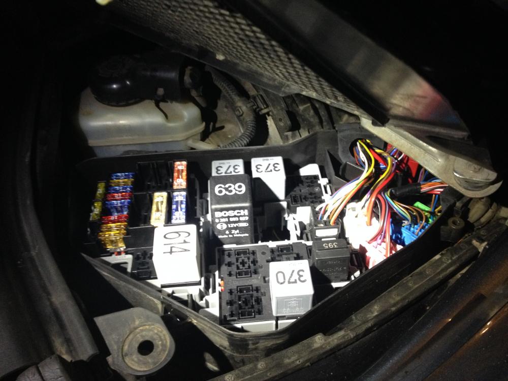

    Сейчас поставил на ночь заряжаться АКБ. Завтра хочу попробовать следующее: найти нужную релюшку, воткнуть перемычку, чтобы насос маслал постоянно. И попробовать стартером завести.
    Релюшка где-то здесь (см. рисунок). ЩЁлкало оттуда. А вот которая именно - неясно.
    http://www.audi-club.ru/forum/attachment.php?attachmentid=492462&stc=1&d=1446732505
    Кто знает: которая из них отвечает за насос в баке ?
    P.S. Блин, что за бред ? Почему насос не начинает работать сам при повороте ключа в положение 2 ? На XC90 с этим нет проблем. Ключ повернул - насос уже жужжит, подает топливо на всас ТНВД. А тут мудрить надо что-то ....

    Глянул я у себя: 2 баллончика WD-40 нашел. Новых.
    Вопрос: прыскать надо будет в отверстие под этой пробкой (помечена зеленой стрелкой) ?
    http://www.audi-club.ru/forum/attachment.php?attachmentid=492473&stc=1&d=1446738321
    А после заводки движка от WD-40 ошибки по датчику массового расхода воздуха не возникнут ?

    Да, этот болтик открути.
    Завязывай реле всякие трогать и перемыкать.
    С утра придешь поставишь аккум ( можно и не снимать было), открути болтик как писал выше, брызни и заводи. Много не брызгай, так разок. Если схватит но не заведеться , еще раз. Если будешь с помощником, то он пусть крутит а ты брызгай по чуть, пока не схватит.
