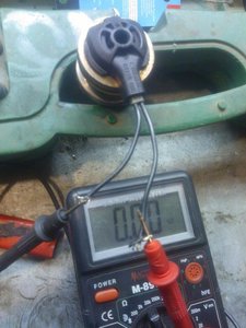

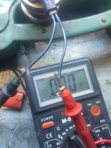

    Вот что получается. К.З. катушки N146

    Вы думаете там сопротивление должно быть несколько кОм ???

    Закороти щупы между собой, что будет - это погрешность измерителя. Сопротивление катушки порядка 0.2 Ом. Таким прибором можно только ориентировочно посмотреть.
    Вообще, оплетка проводов клапана бывает облетает и провода могут закоротить.
    Кроме того, чтоб понять рабочая катушка клапана или нет, измерение сопротивления не достаточно. Надо измерить индуктивность (должна быть примерно 75 мкГн).
    Если измерения покажут, что катушка рабочая, то выгорел транзистор в мозгах.

    Ты тестер хоть в нормальный диапазон переключи. Увидишь там свои 0.3 Ома, хоть и примерно и не ломай дальше машину. А еще лучше - отдай насос Джонатану, пока не прикончили его окончательно. (насос):laugh:

    Во всех диапазонах измерения проводили , господин Мазаи! А именно:
    200 Ом, 2 кОм, 20 кОм и т.д. Везде были 000000000000
    И еще этот тестер на к.з. во всех диапазонах тоже 00000 показывает.
    Измерял им сопротивление резистора 1 Ом и намерял ровно 1 Ом (для поверки тестера)

    Ну если и на 200 Ом даёт ноль... Глянь внимательно при самом выходе из клапана - там осыпается изоляция - может там и к.з. Если нет, то тогда только замена.

    Отвлекли туб блин.. Посмотрел твоё фото - там вроде нормально с выходными проводами. Видать витковое.
