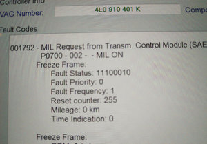

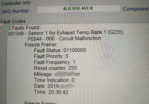

    Апну тему. Не заводится... 3.0TDI BUG
    Делали турбину и кое-что еще в подкапотном пространстве. Внимание вопрос !
    Можно ли так перепутать провода (датчики?) на сенсоре ОГ G235 (по нему тему и нашел), чтобы коротнуть мозги двигла (ЭБУ) или уже пора на авто-ру не бит не крашен ?
    Поясню. Как получил машину, то с обновленной турбой катался в щадящем режиме оборотов на 2-3 тыщи пару дней. Но конечно погонять то охота на каком-то обгоне пришлось крутануть до 3,5 а то и боле. Доехал до пункта Б норм, а вот до пункта А обратно уже на эваке - моргает спираль (MIL, аварийный) и шнурок пишет такие гадости.
    Приговор у дохтора - КЗ на ЭБУ двигла, припаяли перемычку у погоревшей дорожки, перепрошили и завелась.
    Но счастье было не долгим - на след день уже по дороге в пункт А опять немного притопил, поэтому утром вэбаста салон нагрела и на этом тепло машины закончилось :(
    Правда случились отличия - нет ошибки по G235, только 1792. Но приговор более суров - мозги сгорели бесповоротно (3 дня пытались, паяли, шили - не оживили - все равно моргает спираль, но что в итоге с мозгами тогда с грусти не посмотрел). И как-то про замену 235го дохтор особо не поддерживает разговор - ну потом поменять можно....Я говорю - потом третьи мозги доставать будем ? - меняем сейчас ! Отмораживается....
    По вот этим отличиям и поверхностного знакомства с электричеством есть предположение что :
    на этом сенсоре G235 есть 2(или 4?) датчика (провода?), которые на режимах выше средних оборотов например ведут себя противоположно - допустим не увеличивают сопротивление, а наоборот, стремят его к нулю, чем приводят в полную небоеготовность вызывают увеличение тока утечки в не предназначенном для этого месте другого датчика (провода) и дальнейшему выгоранию силовых дорожек ЭБУ от 100А . Это в первый раз. Потом 235й сделали нормально, но в мозгах уже пошли необратимые процессы, что и привело к их тоталу :(
    Фантастика на 2м этаже, может - не может - именно так и было ? бобер выдыхай - распредальте, кто в электротеме. А то оплачивать про*б дохтора, да еще и с таким временным лагом (2 недели уже оживляет) нет никакого желания :(

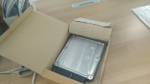

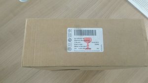

    Новый ЭБУ не имеет ВИН и данных иммо в еепром .
    Вот сравнение для понимания новый вверху :
    В остальном блок новый ,не вскрывался и не устанавливался на автомобиль ибо имеел пробег 0 км
