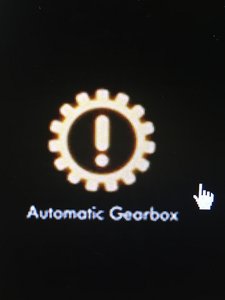

    А точно желтый значек, просто если бы солнышко с восклицательным знаком красные то это неисправность тормозной системы, если желтое с надписью АБС внутри то неисправность АБС если солнышко желтое пустое то износ тормозных колодок (хотя может и с восклицательным знаком к колодкам относится, но в инструкции не нашёл такого значка)
    По поводу блоков как предположение при низком заряде АКБ система начинает отключать наименее важные для продолжения движения и экономии энергии. Кстати при низком заряде АКБ сначала отключается музыка и радио, потом выключается ММИ, а потом и тухнет.
  4. Лианчик
    Лианчик Новичок
    21 июн 2017
    38
    Точно жёлтый... сейчас фото подгружу ... фото с инета... подписи под значком не было ... диагностика показала отсутствие ошибок по коробке..

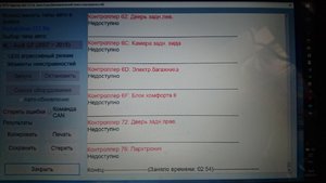

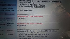

    Ничего вы не обманете. Вам нужна грамотная диагностика и анализ протокола проверки по всем блокам для начала. По тому что написано что то сказать очень трудно .
  7. Лианчик
    Лианчик Новичок
    21 июн 2017
    38

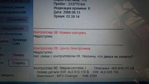

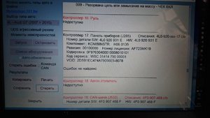

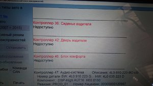

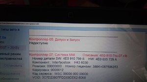

    Вот проверка по блокам...

    Блоки двигателя, АBS .. доступны... а все блоки по шине CAN-комфорта - недоступны
  9. Melkon&Ratkov
    25 фев 2014
    8.693
    Надо протокол с ошибками а не просто что есть а чего нет .
    В блоках на шине привод что видно по связи с другими блоками ?
    Какие ошибки в них ?

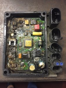

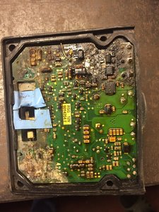

    Всем пришедшим на помощь - низкий поклон и огромное спасибо! Проблему выявили... сгорел блок вебасты... из-за влаги... не плотно коробка с блоком закрыта была (резинка-уплотнитель загнута)...и Vag-com сразу пустил во все блоки...и двигатель запустился.... фото пострадавшего блока вебасты прилагаю....
    Не сочтите за флуд: Не подскажите, можно ли каким-то образом перепрошить другой блок вебасты под себя? Или где почитать можно об этом...
