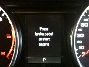

    Может в этом проблема и была, пока я прыгал то в машину то из неё контакт славным образом восстановился.... . А где этот массовый провод находится: под двигателем? слева, справа ?? где искать?

    Проблема не пропала!!! Вчера весь день проездил нормально. В течении дня заводил и глушил около 20 раз. Заводилась с пол оборота. Сегодня утром опять "танцы с бубнами": пробую заводить - стартер не крутится, только одиночный еле слышимый щелчок гдето в недрах авто. На улице -20. По ММI вероятность пуска 100%, лампы горят ярко, видно что аккум живее жывых (стоит новый 110Ач, неделю назад оригинал поставил с пропиской). Пробовал и от кнопки и от ключа - без толку, не крутится стартер. Завёл Тойоту и прикурил от неё, прошло минут 20 - ситуация с стартером без изменений. Сходил за компом и Вагом, он выдал:

  16. Сергей К.
    Сергей К. Живу я здесь
    16 май 2010
    3.734
    Q74M
    Проверил, у меня тоже так.
    Если заводить с кнопки и не нажимать тормоз, пишет:
      90,9 КБ
      316
