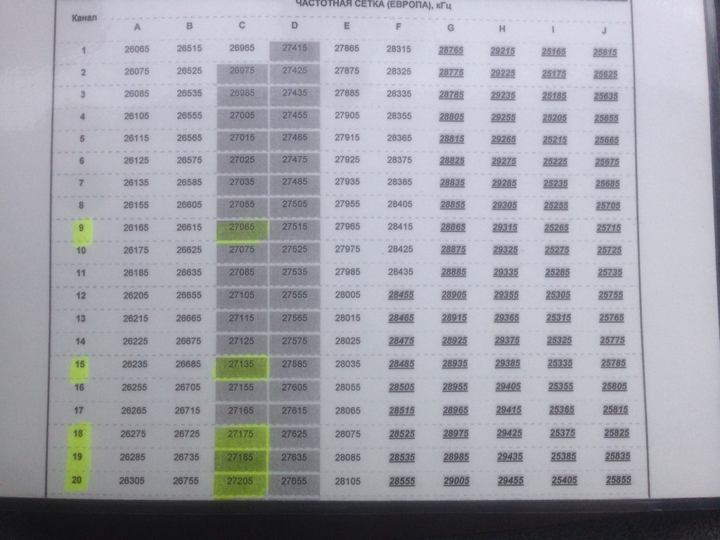

    Обрати внимание, может не заводится в одном и том же месте? Есть места, где присутствует электромагнитное излучение от чего-либо, тогда килесс блокирует запуск. А рации нет в авто?

    Игорь, про рацию не думаю что влияет. У меня стоит уже два года. Кнопкой только и завожу, клюков нет. Притом использую частоты разные. Стандартные и индивидуальные.

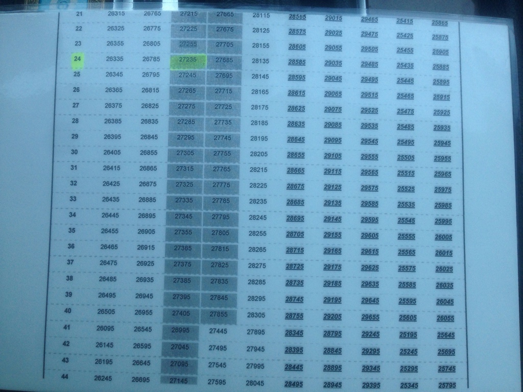

    Вот таблица частот для рации, кГц. Думаешь пересекается с частотой в авто??
