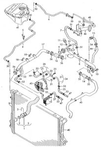

    Для меня это тоже было загадкой изначально, но если вбить в поисковой системе что-то типа " ошибка ЕСП и датчик МРВ", то вылезет достаточно тем , причем на многих марках авто данная проблема встречается!
    Кстати еще вопрос, сколько ДТОЖ стоит на 4.2 FSI? Я просто снимал только один, который находится рядом с правой фарой (если стоять лицом к машине). А судя по одном из каталогов запчастей есть второй. Кто нибудь подскажите, кто в курсе где искать, а то действительно может второй навернулся, а я все с одним химичу!

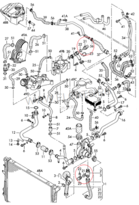

    Ты менял 83-й - этот меряет Т после радиатора, есть еще 62-й. Картинка не твоя. См.приартачено. Поз.11.
    Немного другой вопрос: если уж и диагностика куплена, то что мешает снять лог заводки? там и Т ОЖ будет видно, можно посмотреть реальные ли показания (с фишкой, без фишки...)

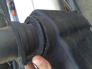

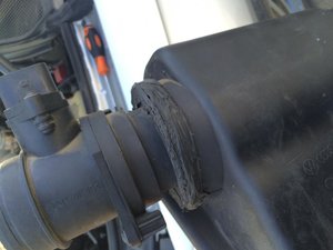

    Решил поколдовать над ДМРВ, который выдавал значения на ХХ от 1,5 до 2, снял вооздухан и увидел, что нижняя часть "трубки" в герметике (доосталось от предыдущего хозяина), который уже не вполнял своих функций... Наверное из за этого такие низкие значения, из за подсоса воздуха! Не знаю, сегодня попробую заново посадить на герметик (новый закажу позже, если в этом дело). Завтра будет видно.

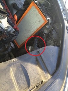

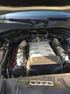

    Вот этот я нашел (тот, что на фото обведен красным кружком), а где искать второй? (фото двигательного отсека прилагаю, ткните, все осмотрел, не могу найти и все.

    если я правильно понял, дырка между корпусом возд. фильтра и ДМРВ. Тогда весь воздух учтен, низкие значения не из-за этого

    Дык, на картинке вроде все понятно...за (под) воздуховодами у моторной перегородки.

    можете скачать фото двигательного отсека и обвести кружком то место где искать?
    Хоть убей не могу найти.
