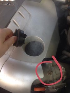

    #961 БЕГИмот, 19 апр 2015
    Они мой "хай-гир" утащили... Когда успели???

    Вот он виден на фото внизу:
      55,2 КБ
      80
