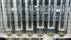

    Диагностика показала отсутствие давления на топливной рампе.
    Машину завели путем впрыскивания в патрубок перед дроссельной заслонкой спрея для очистки тормозов.
    Через пару минут я заглушил машину. Завести её без спрея второй раз снова не получилось. Но после прогрева двигатель заводился без проблем.
    В результате отвёз машину в сервис на диагностику форсунок, возможно, как сказал диагност, идет слив топлива с форсунок в обратку, поэтому не создается давление при малых оборотах при пуске двигателя.
    Как-то так..
    В субботу будет результат.

    Думаю все нормально с форсунками. Посмотрел как брызгали и куда? Надо было сделать так же, как и писал выше.

    Результат диагностики форсунок - 4я и 5я льют в обратку больше остальных. Рекомендовали замену.
  18. Asket
    Asket ₪₪₪₪₪₪₪₪
    17 мар 2009
    18.433
    Q7 3.0TDI
    Из-за двух форсунок не завелась? :) А цифры дали какие нибудь
  19. Aleksey-A
    Aleksey-A Участник форума
    5 апр 2009
    329
    Q7 3.0TDI, 2006г.
    Видимо, из-за них. А Вас смущает эта ситуация, как я понимаю? :shock:
    Цифры не дали, я не просил.
    Если они где-нибудь сохранились в сервисе - попрошу, выложу.
