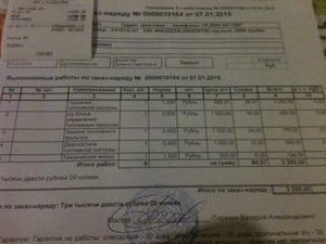

  17. 926enot
    926enot Участник форума
    26 июл 2014
    219
    Q7 3.0 TDI 2008год
    а вот и ясность
  18. 926enot
    26 июл 2014
    219
    Q7 3.0 TDI 2008год
    11111

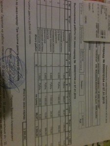

  19. 926enot
    26 июл 2014
    219
    Q7 3.0 TDI 2008год
    фото что-то маленькие только вставляются

  20. audimilano
    audimilano Живу я здесь
    23 мар 2011
    4.465
    Китай
    Британские
    Нормальный рождественский развод
