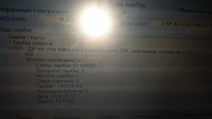

    Здравствуйте! Тоже не завёлся.(( Сел аккум. Зарядил, поставил. не завёлся. Стартер бодро крутит, но не схватывает. Снял лог.
    Посмотреть вложение Новый текстовый документ (3).txt
    Скажите плиз, что не так?
    Ошибки стёр и считал заново.
    Вот что получил:
    Контроллер 03: ABS/ESP Описания: 4L0-910-517.clb
    Номер детали SW: 4L0 910 517 A HW: 4L0 614 517 A
    Компонент:: ESP ALLRAD MK25E1 0130
    Ревизия: 00H21001
    Кодировка: 0038017
    Код сервиса:: WSC 00472 935 80623
    VCID: 2855EFD09B45B55EFC3-807D
    2 ошибок найдено:
    00668 - Напряжение бортовой сети, клемма 30
    002 - Превышен нижний предел - Периодически
    Момент неисправности:
    Статус ошибки: 00100010
    Приоритет ошибки: 2
    Частота ошибки: 1
    Сброс счетчика: 0
    Пробег:: 145108 km
    Индикация времени: 0
    Дата: 2006.03.15
    Время: 12:21:31
    Счетчик: 64
    Счетчик: 6401
    Счетчик: 128
    Счетчик: 31232
    01826 - Датчик угла поворота рулевого колеса-G85, напряжение питания на кл.30
    000 - -
    Статус ошибки: 01100000
    Приоритет ошибки: 2
    Частота ошибки: 1
    Сброс счетчика: 0
    Пробег:: 145108 km
    Дата: 2006.03.15
    Время: 12:13:26
    Счетчик: 128
    Счетчик: 4353
    Счетчик: 297
    Счетчик: 44032

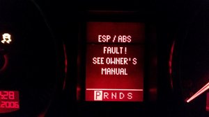

    И ещё вот такую штуку начал показывать:

    Ошибки по ESP, и по 85тому датчику из-за сильного разряда батареи,
    о чём и говорят ошибки по напряжению питания.
    Попробуй завести заново зарядив батарею и используя "быстрый старт" пшикая по немногу в воздушный фильтр, делать надо вдвоём один пшикает при крутящемся двигателе другой заводит.
    Если так завести не получится, то снимай все обратки с форсунок и смотри при заводе возможно из одной обратки форсунки идёт струя, если это так то форсунка (её обратный клапан мёртв), и её нужно менять.
    Хотя моё мнение что вся проблема в аккуме....
