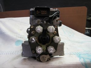

    Короче сняли опять голову правую :-(
    Народ кто знает как расположены (нумерация) трубок ТНВД ? Также какой номер к какой фарсунке подключать ?
    Заранее спасибо.
  7. pau
    pau Живу я здесь
    2 фев 2006
    3.795
    А4 TDI
    Просто. Вот так:

  8. soloweb
    soloweb Новичок
    22 фев 2010
    66
    Audi A6 3.2Q 06г.
    Спасибо большое pau

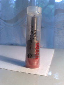

  14. FLINT
    FLINT Участник форума
    20 апр 2009
    160
    Audi A6 2.5TDI 1999г. AFB, Типтроник
    Рад за автора!
    Номер по BOSCH 2437010055, это наковырял в инете (в эксисте бьется, но нет более точной информации), а на самом распылителе могу посмотреть завтра, в машине лежит. Я заказывал себе, заманчиво звучит "Комплект" за 2т.р.
    А по расходу - у него 14,3 л/100км, интересно как замерял?, если по БК, так это совсем не точно!, да и еще смотря в каких режимах и как долго ездил, запросто и больше будет показывать.

  18. FLINT
    20 апр 2009
    160
    Нет еще, сейчас денег нет, подкоплю, обязательно поменяю, купил только один на пробу - что за комплект такой?! Кстати пока искал распылители ппалась инфа, что при замене распылителей именно на BOSCH - дополнительная регулировка форсунок не требуется! Я же тебя спрашивал в теме "о дизелях...".
    Номер на упаковке: 2 437 010 055.
    Маркировка на распылителе: DSLA 142 P 6837.

  20. FLINT
    20 апр 2009
    160
    #140 FLINT, 23 май 2010
    Да не зачто!,
    Думаю в основном подвержены износу именно распылители (а им есть от чего изнашиваться!), пружины, конечно, тоже поднашиваются, но очень не скоро. Подумай сам над соотношением цены: распылитель 2000р., форсунка в сборе 9000р., похоже распылитель достаточно весомый эл-т в форсунке.
    Насчет регулировки? - мой отец долго разбирался, для чего нужна вторая пружина, которая не проверяется (и тем более не регулируется) в домашних условиях, т.к. требуется спец. стенд для достижения необходимого давления. Он пришел к тому, что она нужна больше для мягкости срабатывания форсунки, и следовательно для мягкости работы мотора!
    Такое мнение не у многих обладателей дизеля, все кричат в один голос, что вторая пружина срабатывает при более высоком давлении, но для чего объяснить не могут, только утверждают, что регулировка форсунки по одной пружине при давлении 220 атм. ничего не даст, а поэтому регулировка становиться бесполезной.
    Ты уверен, что у тебя все в порядке с качеством распыла?, не с количеством, которое ты смотришь в 13 и 14 группах, а именно с качеством, ведь из-за этого тоже динамика может быть нарушена? теоретически?!

    Фото распылителя:
