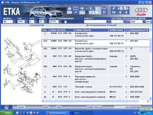

    #110 Михася, 6 ноя 2008
    Ответ: Не заводится дизель на холодную. Ауди А6 2.5TDI AAT
    Не думаю, что он у вас есть....а если ошибаюсь, то на удаление без вариантов:rotate:
    Фигасе:), по Етке есть:confused:, удаляй нах!
    Можешь воспользоватся услугами спеца по глушителям, работает в р-не метро Кантемировская грамотный чел.
    89031060254 или 89161548337 Я у него переходные кольца на кат. покупал, дешево и сердито, у него полный гараж новых глушителей и вставок вместо катов:rock:
    Удачи.
