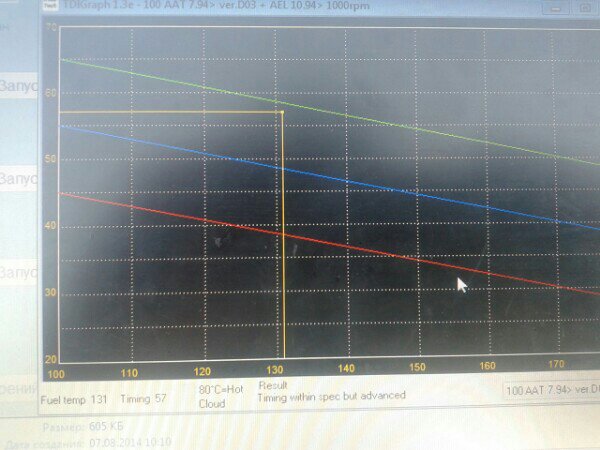

    Напишу сюда наверное. А6 С4 ААТ АКПП. Запускается на холодную с утра очень тяжело, иногда со второго раза (7-13сек где-то). Выскочили ошибки, как здесь говорилось взаимосвязанные. Коробка периодически в аварию становится, после перезапуска двигателя еду дальше. Ткните пожалуйста носом, какие параметры должны быть по вагкому, как выставлять угол, насосом и звездой. Чую, все есть на форуме, но систематизированной информации не нашел.

    Начни с регулировки угла зажигания ТНВД. Мотор горячий ОЖ 85С Шнурок - 01мотор- 08 груповые измерения -00 группа -Го - базовые измерения - Тди тайминг выбираешь мотор ААТ по году там их 3 модификации, появляется график и з линии . Нужно сдвигая ТНВД на х.х. добится чтобы жёлтые точки попали между средней синей и верхней зелёной линией

    Данные скачут от 57 до 61, строго по вертикали. Впрыск в базовых 4.7, изредка 4.4 проскакивает. Трогать? Или дальше ковырять? )

    Здесь всё отлично, значит дядя Вова прав ТНВД нагнулся, цилиндр опережения затирает , нужен ремонт или замена. Как вариант если нужно ездить плесни в полный бак 1л масла 2T от мотиков должно помочь на некоторое время
