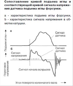

  18. saw
    saw Живу я здесь
    25 сен 2005
    3.972
    A6 C5 Q Avant 2.5TDI (BDH), в прошлом много поколений продукции VAG'a
    Держи осциллограмму.
