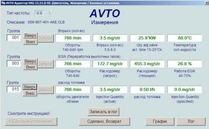

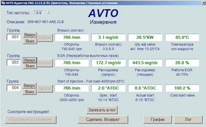

    Покатался несколько дней, теперь надо доводить до ума работу мотора.
    Из того, что нравится:
    - на холостых двигатель работает ровно
    - посторонних шумов нет
    Из того, что не нравится:
    - На холодную заводится долго (на горячую отлично).
    - На холодную очень вонючий и едкий выхлоп + сизый дым, не сильный, но он есть. Заметно, так как завожу в гараже. На горячую из выхлопной нет даже намека на дым.
    - При оборотах 3500-4000 добавляется какой-то неприятный посторонний рык. Понятно, что до таких оборотах практически никогда не кручу, но все же...
    - На мой взгляд повышенный расход. В городе 14-15 литров.

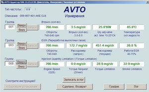

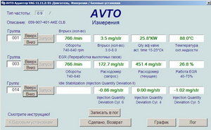

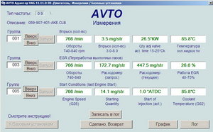

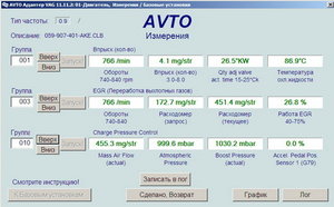

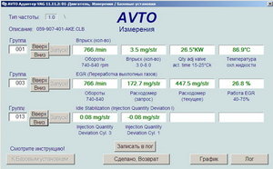

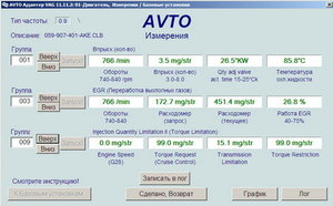

    Прошу знающих описать картину, основываясь на скринах из ваг кома.
    Не совсем понимаю по зажиганию, какое оно у меня?
    Также вопрос по ДМРВ - судя по вагкому разница очень велика между запросом и фактом. Это норма?
    Ну и также выкладываю еще скрины по остальным группам, может и по ним можно что-то сказать?
    Всем заранее спасибо
  11. ser_gr72
    ser_gr72 Заблокирован
    23 окт 2006
    27.990
    свечи
    цикловую надо поднимать, но это не к запуску на холодную
  12. Мазаи
    Мазаи Старожил
    13 окт 2013
    5.477
    A8/D2 2,5 TDI AFB
    Не надо ему цикловую поднимать. Идеальное попадание в начало диапазона. Педаль будет порезвее... Пишут там под окошечком - 3-8. У автора "от трёх", захочешь - не попадешь.
  13. ser_gr72
    23 окт 2006
    27.990
    если от 3 до 8, то середина 5,5, а дальше каждый как хочет, можно и вприсядку.
    5,5 - это оптимально между ускорением и экономией.
  14. quattrosens
    quattrosens Старожил
    21 сен 2010
    17.162
    Франция
    Угол ТНВД нужно регулировать, скрины по только 4й группе в базовых "рано" поздно

    A8/D2 2,5 TDI AFB
    Т.е. ты серьёзно думаешь, что цикловая подача (которая на оборотах ХХ) влияет на расход топлива?
  16. ser_gr72
    23 окт 2006
    27.990
    Если
    1,2,Количество впрыскиваемого топлива,3.0.. 8.0 мг/цикл
    ;менее 3,0 мг/ход поршня,ТНВД - обогащенная смесь
    ;более 8,0 мг/ход поршня,ТНВД - обедненная смесь,
    то я думаю, что середина - это оптимально.
    А с обедненной смесью (при поздних углах впрыска) расход больше, т.к. топливо не успевает сгореть и просто вылетает сизо-белым дымом.
  17. Leshij
    Leshij Завсегдатай
    1 май 2011
    592
    Ростовская обл.
    Allroad 2,5tdi АКПП
    То есть это как раз то, о чем несколько тем на форуме: надо ставить 1,6-1,8 atdc?
    Про расходомеру можно что нибудь увидеть из скринов? Так то разница в 2-2,5 раза между запросом и фактом
  18. ser_gr72
    23 окт 2006
    27.990
    Чтобы оценить расходомер, нужно снять лог разгона в 10 группе, а в третьей, что на картинке - это работа клапана егр.
    Газани, он отключится и показания изменятся.
    в базовых - да, рекомендуемый.
  19. quattrosens
    21 сен 2010
    17.162
    Франция
    +1 надо ставить 1,6-1,8 atdc
    разница в 2-2,5 раза между запросом и фактом = закрытый ЕГР
  20. Leshij
    Leshij Завсегдатай
    1 май 2011
    592
    Ростовская обл.
    Allroad 2,5tdi АКПП
    Да, ЕГР программного максимально задушен. Но кстати периодически все равно проскакивает ошибка по нему. Если физически его заглушить, я так понимаю она пропадет?
