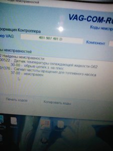

    выскакивает периодически ошибка 01376

    а по ошибке что можете сказать? смотрел шлейф - целый визуально.открутил датчик, были стружки, их убрал.

    Ошибку сбрось. После запуска посмотришь.

    Выскакивает она по-моему когда аккум подсаживается... Значит разбирать насос?
