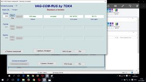

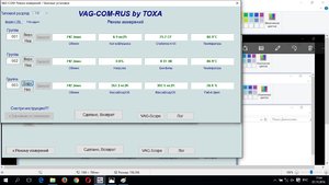

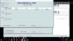

    с ошибками вроде разобрался, натяжитель ремня тнвд был не дотянут. теперь не поддается регулировка угла опережения зажигания, не могу выставить в положение поздно 1.8-2.0, в базовых в тесте 4.4-5.0 в поздно и не регулируется шкивом насоса, сейчас зажигание раннее, молотит грубо

    двигать нужно в раннюю сторону, если уже двигать не куда, то на 1 зуб шкив перекунуть нужно.

    двигал до тех пор, пока не перестала заводиться. короче приехал один спец, сказал какой-то клапан заклинил, будет его чистить, там поссмотрим

    может быть и так, но судя по фото, там банально слишком поздний угол, и перед тем как разбирать насос, нужно просто попытаться поставить угол пораньше.

    может быть и так,но пока еще ничего не трогали,и угол в поздно 1.8-2.0 и машина мягче работает, ошибка выпадает один раз в две-три поездки, все-таки похоже на подклинивание, на приборке загорается и гаснет треугольник в круглишке, если ошибка повторяется, то треугольник не гаснет и при нажатии на газ слышно тарахтение, приотпускаю газ и опять нажимаю и все тихо, проверка запланирована на воскресение
